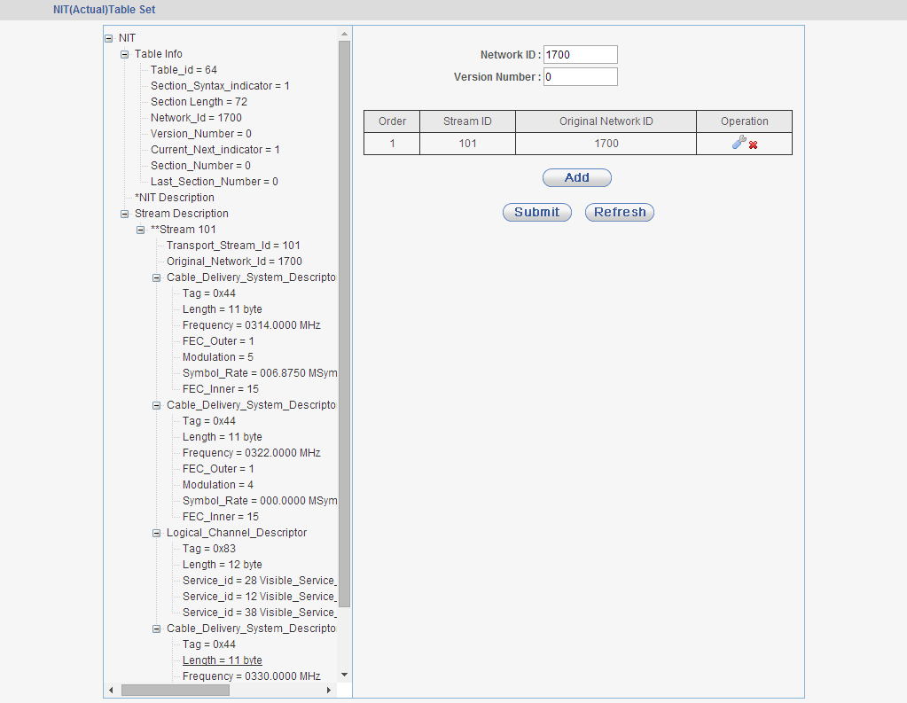

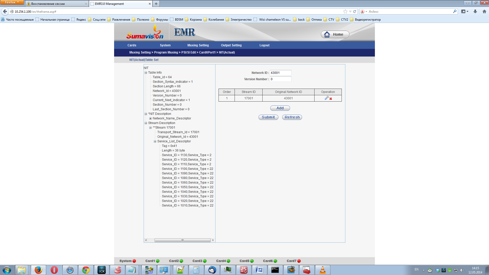

Добрый день!
Подскажите, может кто все таки смог настроить LCN на EMR 3.0. Может есть какая хитрость, у нас получается настроить только лишь в пределах одного QAM порта. Общая же картина не получается. Т.е. например передвинуть канал с третьего порта в начало списка не получается.
