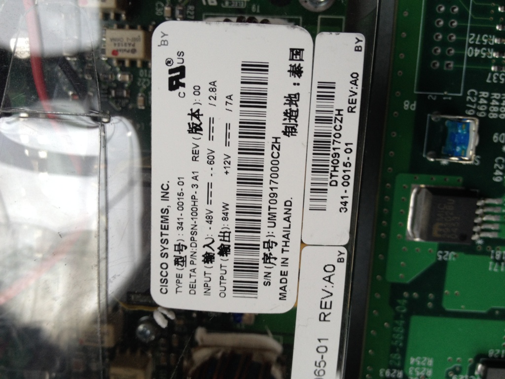

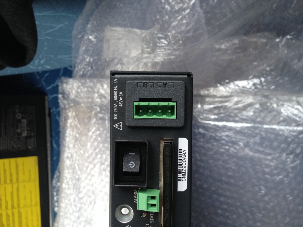

Уважаемые камрады, помогите с подбором блока питания для Cisco 7301
Доброго времени суток, приобрёл б\у CISCO 7301-DC Router 1GB/128F
она 48 вольтовая, подскажите какой лучше блок питания использовать?
Не могу найти её родной блок питания, уже думаю перепаять разъём от подходящего по токам.
Edited by dokk
В смысле "родной блок питания" ?!? У неё нет "родного" блока. Она предназначена для питания 48 вольт. Это такой стандарт питания в больших автозалах, АТС, просто телекоммуникационного оборудования. Существуют источники питания 48 вольт многокиловаттного класса с тоннами аккумуляторов для питания всего этого.
Если нужно запитать от 220в только эту одну циску - то берите ЛЮБОЙ блок питания 48-60 вольт и не менее 3-х ампер. Совсем любой. Не забывайте. что "масса", она-же "общий" провод в этом стандарте питания - "плюс" а не "минус". В блоке питания "минус" не должен соединяться ни с корпусом ни с заземлением.
