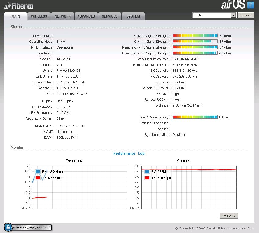

smart85 Posted April 10, 2014 Posted April 10, 2014 Коллеги, доброго времени суток. Интересует опыт эксплуатации Ubiquiti AirFiber AF24 на пролетах до 10 км. Какую реальную скорость можно получить в дуплексе? Как линк ведет себя при дожде-тумане-снеге? Сейчас используем РРС E-Link 1000Q от E-Band, пролет примерно 4 км, проблем нет, в любую погоду. Можно ли рассматривать AF24 как замену E-Link 1000Q? Вставить ник Quote

Jelsh Posted April 29, 2014 Posted April 29, 2014 Используем более полугода. Первый комплект приобретался для организации канала до группы юр.лиц. Пробиваемое расстояние - чуть более 3 км. На тестах удавалось прогружать канал до 600 Мбит/с. Пару недель назад сделали резерв основного аплинка и перекинули абонентов на них. Разницы в качестве не почувствовали, но канал более 700 Мбит/с не прокачали. Перевели обратно на оптику, сразу подскок до 900 Мбит/с. Вставить ник Quote
