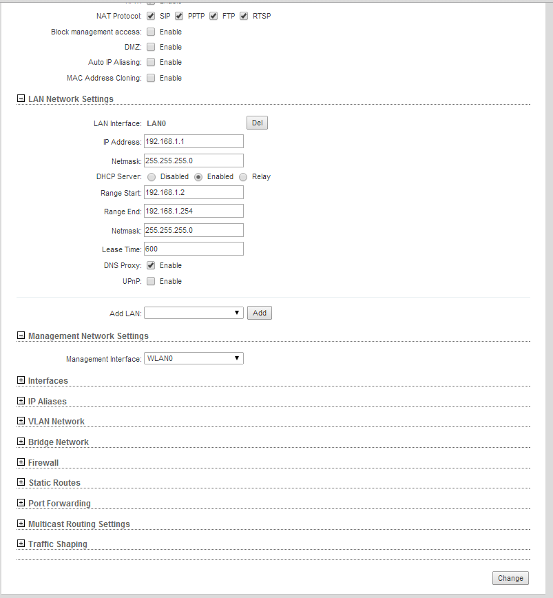

Ув.знатоки помогите с настройками nanobridge m5
Ув.знатоки,форумчане и мастера будьте добры объясните чайнику,то-есть мне,как и что мне нужно изменить в настройках что-бы добиться более устойчивого сигнала.

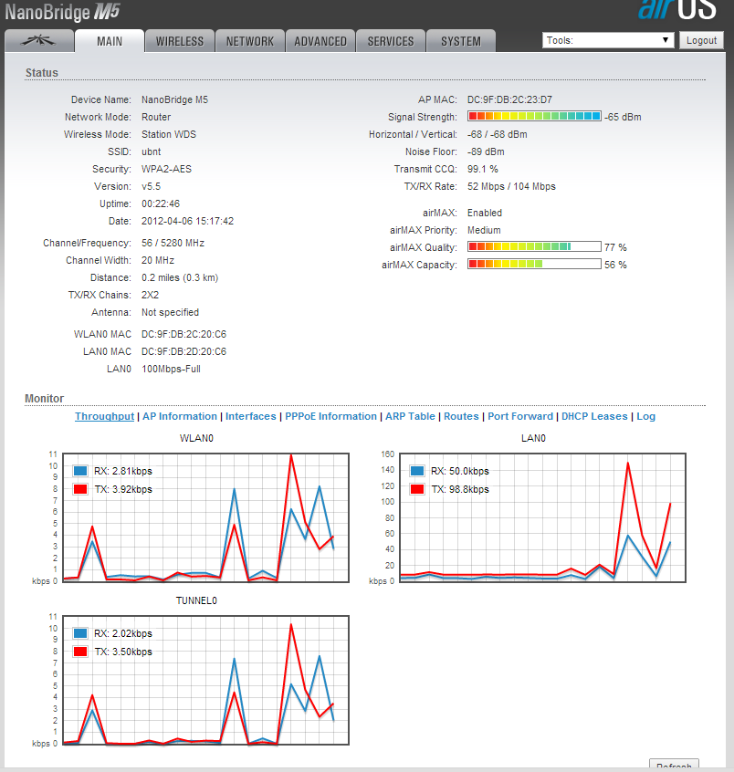

всё дело в том что у меня 2-е nanobridge m5,из которых одна висит на стене балкона 8-го этажа(передаёт),вторая на 15-18м приподнята над землёй,сигнал я получаю,но всегда у меня меняется,это видно на страничке настроек nanobridge m5,я к письму приложу фото настроек.
раньше у меня она стояла на крыше девятиэтажки и сигнал был -92 всё было отлично,а сейчас он прыгает от64 до 71,снял я её с крыши потому что управ дома захотела что-бы я ей платил ежемесячно за то что антенна там будет стоять,я не собираюсь ей за это платить,и пришлось снять антенну...

--и я пробовал зайти в настройки на антенне что висит на балконе,но почему то у меня не получается,хотя раньше я не один раз туда заходил,подскажите в чём может быть дело,и как мне всё таки войти к настройкам второй антенны???

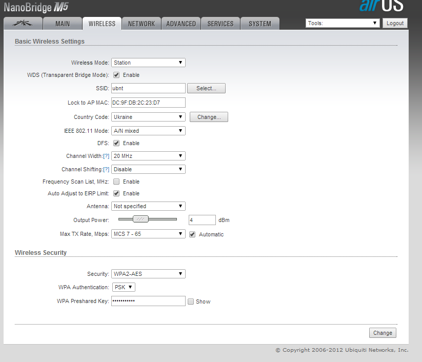

мне посоветовали выключить аирмакс и сменить частоту,типа на этой большие идут помехи,но я не знаю как это сделать,объясните пожалуйста чайнику!!!

Что именно возвращает web интерфейс точки на балконе? Она пингуется? ssh?
Сначала надо починить доступ ко второму радио, и оттуда уже плясать все остальное

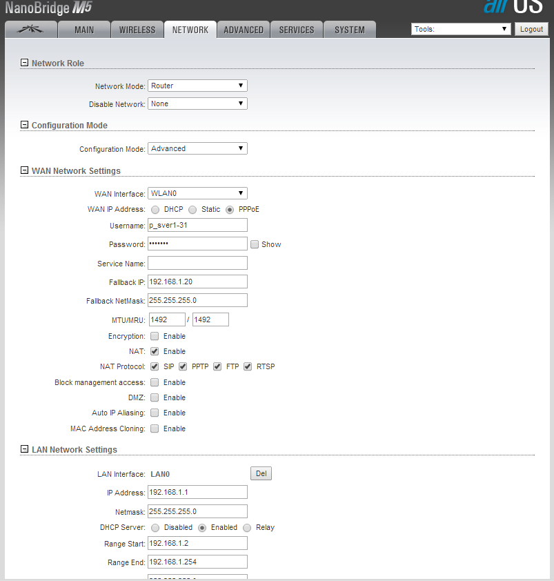

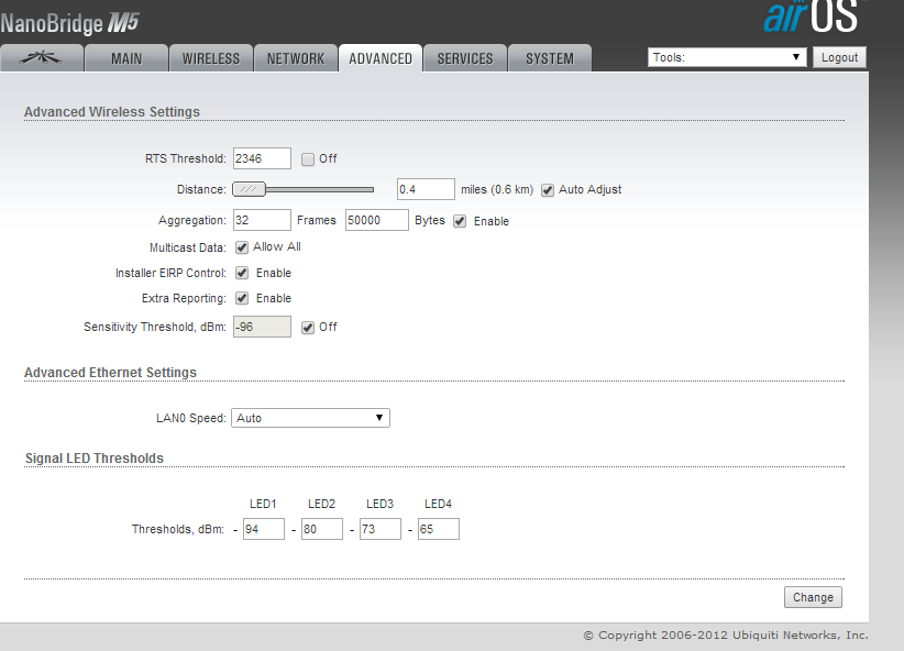

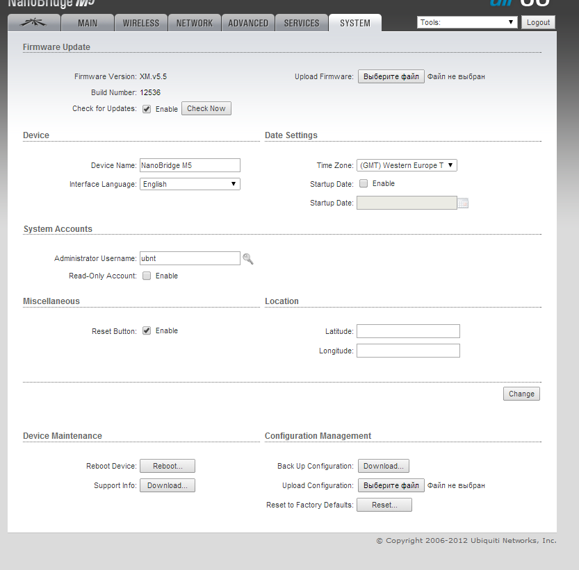

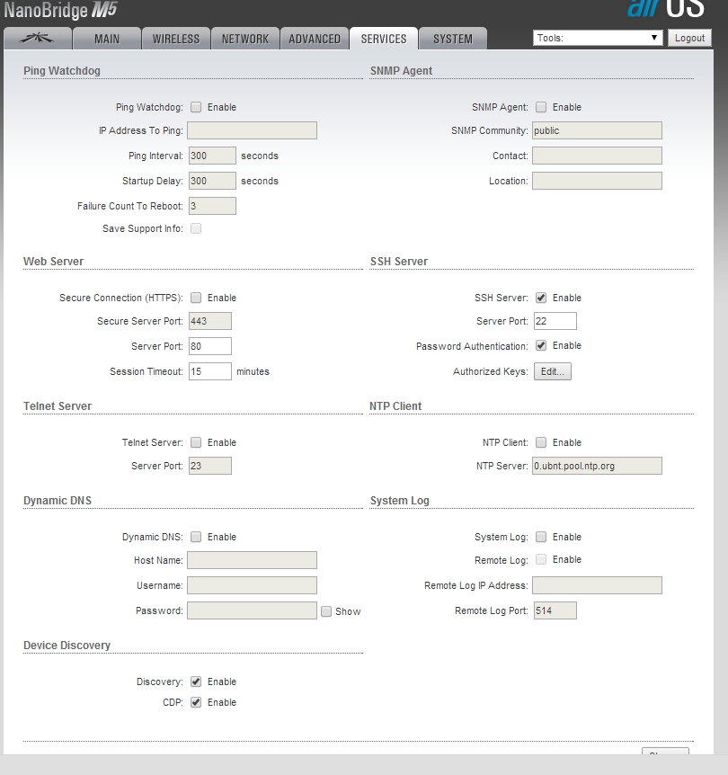

-достучался я до второй антенны и вылажу скрины её настроек,очень надеюсь что глядя на них вы дальше меня проконсультируете что нужно и где поправить или дописать!!!
