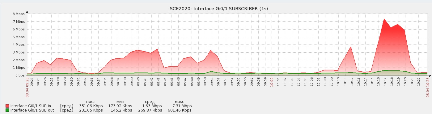

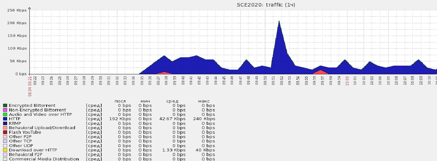

Заметили, что счётчики по типам трафика ведут неправильный учёт. К примеру, за сутки через torrent скачали более 10 Гб, а счётчик показывает 8595 для шифрованного bittorrent и 185614 для нешифрованного (счётчики смотрим по SNMP). В документации указано, что счётчики ведут учёт в килобайтах. Выкладываю пару графиков, чтобы проиллюстрировать разницу в реальной загрузке интерфейса и показаниях счётчиков трафика.
Что посоветуете для решения проблемы? Имеет ли смысл откатиться на более старую версию софта, или наоборот поставить более свежий protocol pack? (Кстати, буду благодарен тому, кто поделится PP 40)

Обновили protocol pack до версии 40, ребутнули sce. Скачали 720-мегабайтный файл через торрент. Смотрим счётчики:
SNMPv2-SMI::enterprises.5655.4.2.2.1.1.2.1.1.44 = Counter32: 0
SNMPv2-SMI::enterprises.5655.4.2.2.1.1.2.1.1.45 = Counter32: 18333
SNMPv2-SMI::enterprises.5655.4.2.2.1.1.2.1.1.46 = Counter32: 0
Выходит, из 720 Мб посчитались только 18.

А вы точно порты SUB и NET местами не перепутали?
Думали об этом, пробовали менять, но на счётчиках это не отразилось. А какую систему используете для мониторинга? Если zabbix, то какие множители для итемов по трафику используете?
UPD: Проверили ещё раз, действительно перепутаны порты. Переткнули, теперь графики рисуются нормально. Извиняюсь за тупость :)
