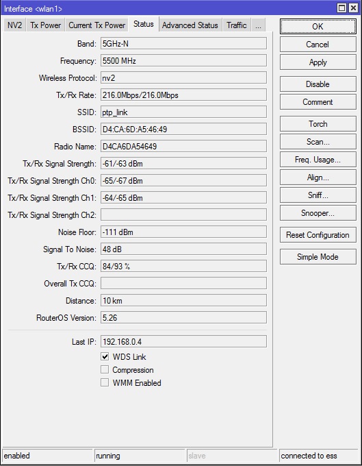

Всем доброго времени суток. Возникла проблема с мостом. Пров дает 80мбит после моста имеем только 20. Bandwidth показывает 120мбит. Топология пров->dir-615(работает как свич)->sextant1(dhcp клиент)->sextant2(мост)->rb750gl(vpn server). Уже всю голову сломал.
Настройте первое устройство на подключение к провайдеру, что бы авторизация была на нем, а не на дальнем конце линка. При таких параметрах как у вас, тест скорости с микротика на микротик в каждую сторону по очереди должен быть под 160 и более мегабит. Запустите тест скорости с ограничением в 80М, запустите пинг пакетами размером 1500 байт, посмотрите задержку и есть ли потери.
