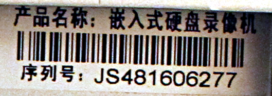

Помогите с регистратором.

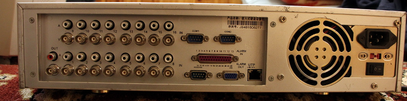

Разъёмы задней панели:16 каналов (тюльпан и коаксиал), два com-порта, один отдельно rs232, один vga, один utp, тревожные входы/выходы

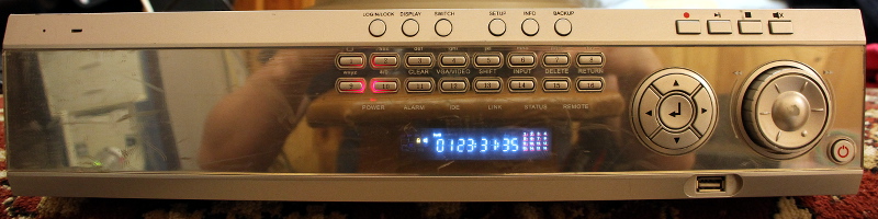

Разъёмы передней панели: один usb

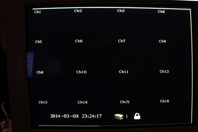

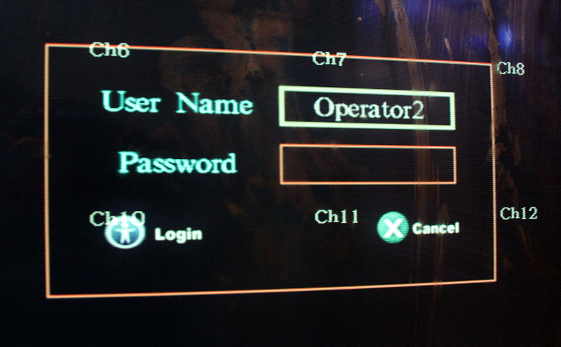

Логины: Administrator, Operator1, Operator2 - все непустые

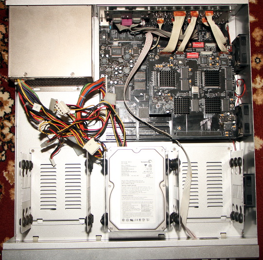

Работают часы реального времени. Внутри 3 корзины по 3 посадочных места каждая, на плате 4 разъёма IDE. На нижней плате имеется одна кнопка - что делает неизвестно. На платке лицевой панели три джампера set/clr, vga/video, rst.
Никаких обозначений, что за регистратор - нет. На платах тоже ничего нет кроме серийника.
Не знаю, что за модель и как сбросить пароли.
________________________________________________
Модель - EDR4816

Нашёл com-шнурок и попробовал подцепиться к com1, com2, rs232 на разных скоростях с разным управлением потоком - голяк полный, при этом цепляюсь к smart-ups 700 (через его кабель) - всё работает. Видимо заблокированы порты в настройках :(
Попробовал через utp дать адрес c маршрутизатора - не берёт.
Сейчас попробовал wireshark-ом посмотреть - ничего от регистратора не идёт, что за ерунда ?
Фух. Для администратора подошли восемь восьмёрок. Счастье есть.
