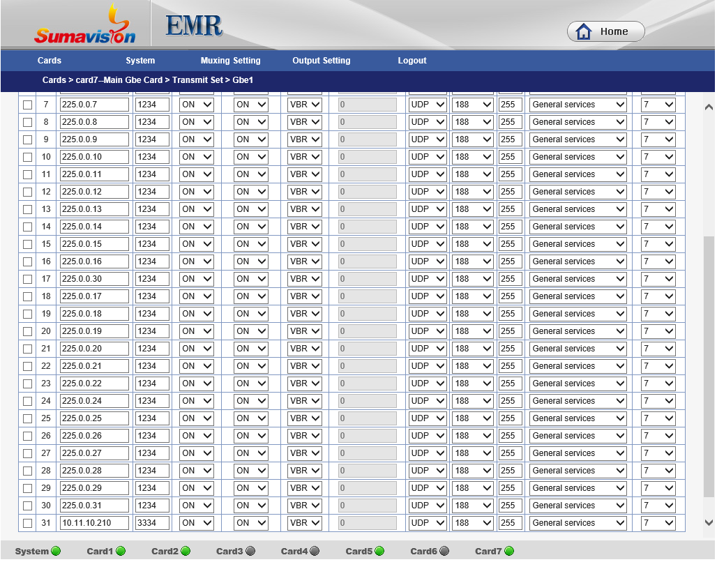

Добрый день. Не получается настроить EMR на вещание в unicast udp. Сейчас всё вещается через Multicast.

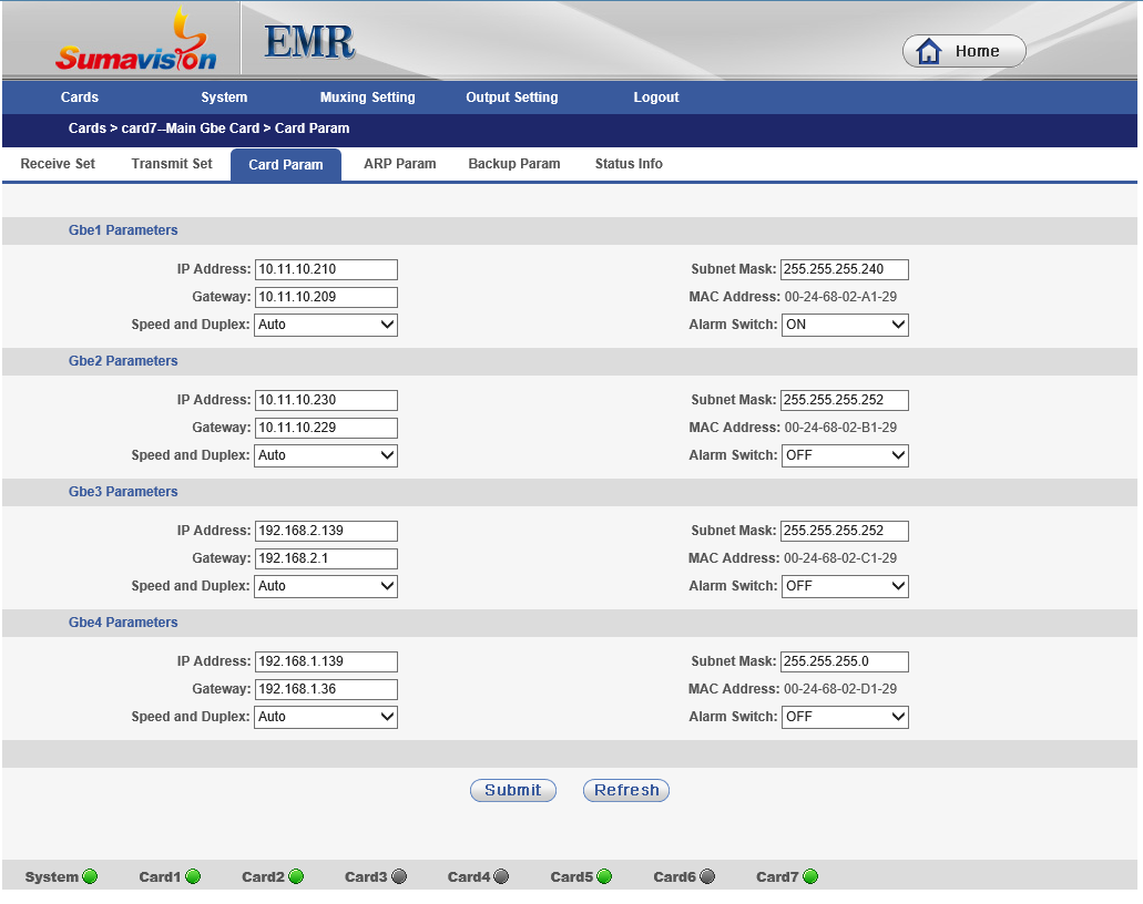

Как настраиваю - Cards > card7--Main Gbe Card > Transmit Set > Gbe1 добавляю IP 10.11.10.210 порт 1235 VBR out switch on. Данный IP есть на GBE1, icmp до него есть.
Далее соответственно Muxing Setting > Program Muxing добавляю канал с DVB-T demod Card.
Проверяю в Cards > card7--Main Gbe Card > Status Info > Output Info
GBE1 | Total Bitrate | Effective Bitrate | Out Switch Status
31 | 2.958Mbps | 2.958Mbps | OFF
Пытаюсь открыть VLC - не показывает, видимо потому что Out Switch Status OFF ? Почему так?

Иногда такое бывает до перезагрузки шасси. Дальше - вероятно, VLC открывает только один канал потока. Сколько каналов у вас в потоке?
Я хочу сделать 1 канал - 1 unicast адрес, т.е. SPTS. Перезагрузить шасси... Попробуем.
В transmit set укажите вместо 10.11.10.210 адрес компьютера, на котором смотреть будете.
Ммм не понял логику? мне нужно, чтобы пользователи смогли смотреть поток по unicast. У меня http tcp unicast, который раздает астра. Я хочу убрать Астру и чтобы пользователи смотрели с EMR напрямую посредством UDP Unicast.

Вы путаете методику передачи. В tcp-юникаст (http unicast, dvb over http) вы слушаете порт - к вам подключаются. udp-юникаст - это просто отправление кучи пакетов в сторону адресата. Какой адресат укажете - туда и отправит. Suma не умеет http юникаст.
Edited by zedsh
Теперь понял. Udp unicast на EMR можно использовать для передачи потока на другую станцию, сформировав все каналы в единый поток?
