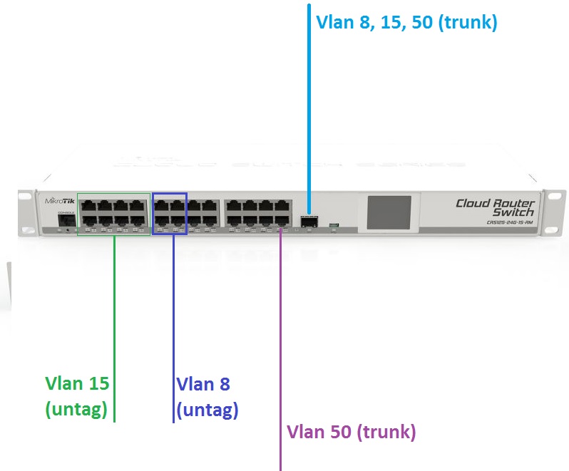

Добрый вечер. Есть CRS125-24G-1S-RM создавалась топология (см. рис)
Проблема в том что соединение: vlan 50 trunk -> CRS125-24G-1S-RM ->vlan 50 trunk
Для теста была сброшена конфигурация и попытка пропустить транзитом trunk 50.
/interface bridge
add l2mtu=1586 name=VLAN_50
/interface vlan
add interface=ether1 l2mtu=1586 name=VLAN_50_e1 vlan-id=50
add interface=ether2 l2mtu=1586 name=VLAN_50_e2 vlan-id=50
/interface bridge port
add bridge=VLAN_50 interface=VLAN_50_e1
add bridge=VLAN_50 interface=VLAN_50_e2
В результате устройства не видят друг друга через trunk.
Если повесить ip на bridge=VLAN_50, то пинги с CRS125-24G-1S-RM идут на подключенные устройства. Но связи устройств между собой нету.
Какие есть идеи? Что я упустил?

Что бы сделать трунк, нужно просто 2 физических порта объединить в бридж, при необходимости повесить на него IP. Если не нужно, что бы какие-то вланы шли через эту связку, фильтрами бриджа блокируете все вланы по выходному интерфейсу, а перед ними вставляете разрешающие правила для пропуска нужных.

Трафик не идет. (Device 1 (VLAN 50 tag) <-> eth1 Mikrotik eth2 <-> Device 2 (VLAN 50 tag))
При прямом соединении (Device 1 (VLAN 50 tag) <-> Device 2 (VLAN 50 tag)) все работает.
Куда копать?
Edited by Akuny
А вы номера портов не путаете? Те что на картинке у вас обведены 50 вланом будут совсем не ether1 и ether2=)
Остальная конфигурация не вызывает проблем (сделано через Bridge), проблема именно транзите VLAN.
Для теста пытаюсь пропустить через eth1 и eth2 транзитом vlan 50 (trunk).
На CCR1036-12G-4S таким образом (через bridge) без проблем идет трафик транзитом. А на CRS125-24G-1S-RM - не идет.
Все там идет. Для этого нужно сбросить конфигурацию полностью, объединить 2 порта в бридж. После чего пускаете влан в первый и он выходит из второго. Для проверки зайдите в свойства бриджа и нажмите кнопку Torch, поставьте все галочки и нажмите старт, должно показать вланы, которые идут по нему. Если не показывает, то заходите в свойства сетевого порта и там нажимайте.
Не идет... Аппаратная проблема?
Вы с помощью torch посмотрели, все ли доходит?
torch на bridge ничего не показывает.
Обновил прошивку до 6.8rc1 - проблема решилась. Vlan транзитом нормально проходит через brigde.
