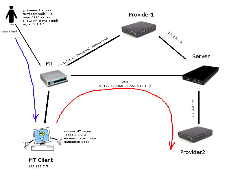

Далее таблица маршрутов. Где 172.17.10.1 это шлюз vpn подключения(сервера).
При поднятии VPN я не получаю внешнего адреса как такогого, а только локальный который выдает сервер "172.17.10.5". Собственно поэтому со внехи через шлюз vpn доступа нет т.к. нет адреса, он плавающий(адрес) и крутится со стороны сервера.
Необходимо чтобы локальный компьютер "192.168.7.5" использовал для выхода в интернет VPN шлюз, а доступ из вне был через ether1. Зайти на железку используя внешний адрес ether1 на порты 80, 8291 получается без проблем, но вот на порт 8443 локального устройста(192.168.7.5) нет.
Тогда зачем вы роутинг-марк direct заворачиваете в впн, когда вам нужно ходить через физический интерфейс?
В общем, нарисуйте для себя на бумажке, как должен идти пакет. Со всеми IP и номерами портов.
И правильно ли я сделал Route rule?
Оставьте direct - lookup - direct, всё остальное лишнее.
Нужно выходить через VPN клиенту MT, а попадать на клиента MT нужно через физический интерфейс (по схеме 1.1.1.1)
VPN туннель поднимается посредством внешний адресов выданным провайдером №1 (1.1.1.1 <-VPN-> 2.2.2.2). Так же со стороны сервера 2.2.2.2 приходит второй провайдер 3.3.3.3 и наш микротик посредством VPN канала получает со своей стороны выход через 3.3.3.3, а следовательно клиент микротика тоже ходит через 3.3.3.3, собственно что нам и нужно было. Если клиент MT будет ходить через 1.1.1.1, то проблем с перенаправлением портов нет.
---- - выход клиента MT в интернет
---- - доступ на клиента MT на порт 8443
В итоге вроде все получилось. direct указал на основном канале, статическом. В mark connection убрал dst.port и убрал правило mangle rule (за что оно отвечает ?) и с ними и без них все завелось. Если мне нужны не только TCP ? Если я создам еще mark connection + mark route, но уже для UDP соединений и пропишу все это еще одним маршрутом, будет работать?
