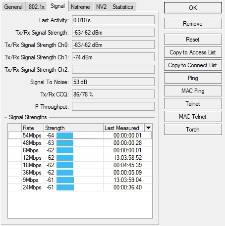

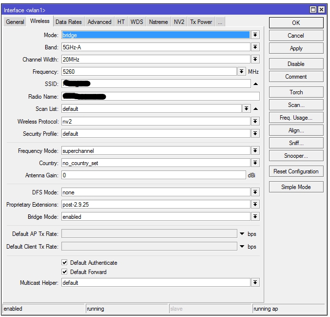

Tooreagen Posted January 22, 2014 Posted January 22, 2014 Приветствую! Использую 912UAG-5HPnD-OUT. Не пойму почему в N стандарте на любой частоте CCQ опускается до 30%. В A стандарте все работает нормально но не хватает прокачки. Расстояние 13 км, TX\RX Rate 54/54, мощность подогнана под сигнал 65, прокачка до 30 МБит. Помогите что не так делаю. Вставить ник Quote

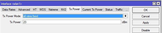

Saab95 Posted January 22, 2014 Posted January 22, 2014 Так какая мощность стоит на устройствах? Вставить ник Quote
Tooreagen Posted January 22, 2014 Posted January 22, 2014 Вот это на точке доступа. На клиенте максимальная, но в этом то не проблема? Главное что на базе уменьшил. Вставить ник Quote
fhntv_smart Posted January 22, 2014 Posted January 22, 2014 Не пойму почему в N стандарте на любой частоте CCQ опускается до 30%. В A стандарте все работает нормально но не хватает прокачки. Расстояние 13 км, TX\RX Rate 54/54, мощность подогнана под сигнал 65, прокачка до 30 МБит. Помогите что не так делаю. 1. Попробуйте отключать поляризации в том числе на прием и на передачу. 2. Попробуйте выключать верхние модуляции, чтобы понять, на какой модуляции линк работает с 100% сску Вставить ник Quote
Saab95 Posted January 22, 2014 Posted January 22, 2014 Вот это на точке доступа. На клиенте максимальная, но в этом то не проблема? Главное что на базе уменьшил. Поставьте везде 18дбм или менее. Вставить ник Quote

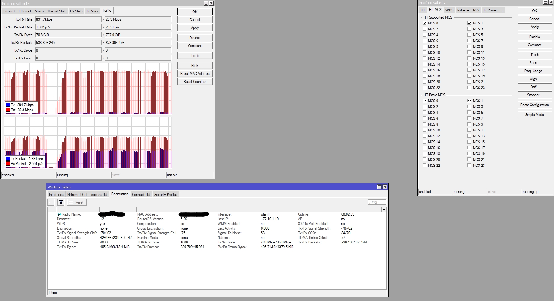

Tooreagen Posted January 23, 2014 Posted January 23, 2014 Поставил 18дбм, зажал MCS. Во что получилось... Прокачка упирается в 30 МБит и все. При увеличении MCS прокачка падает. Вставить ник Quote

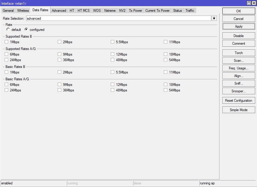

SSD Posted January 23, 2014 Posted January 23, 2014 Поставил 18дбм, зажал MCS. Во что получилось... Прокачка упирается в 30 МБит и все. При увеличении MCS прокачка падает. Со скоростей a\b\g галочки уберите. Вставить ник Quote

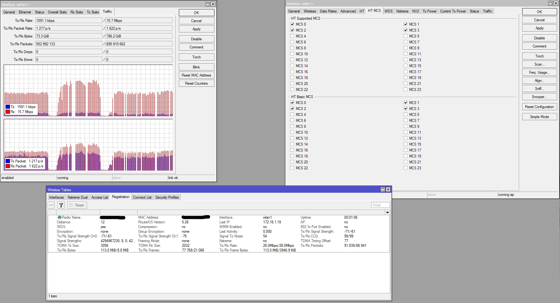

Tooreagen Posted January 23, 2014 Posted January 23, 2014 Убрал, ничего не меняется. CCQ 100% добился только при таких параметрах, но канальная скорость никудышняя. Что еще быть может? Вставить ник Quote

fhntv_smart Posted January 23, 2014 Posted January 23, 2014 Убрал, ничего не меняется. CCQ 100% добился только при таких параметрах, но канальная скорость никудышняя. Что еще быть может? Имхо, брак в 912UAG-5HPnD-OUT. У меня точно такая-же ситуация.. Попробуйте MSC 11-12 разрешить. На MSC12 в 40 мгц 100 мбит прокачает. Вставить ник Quote
