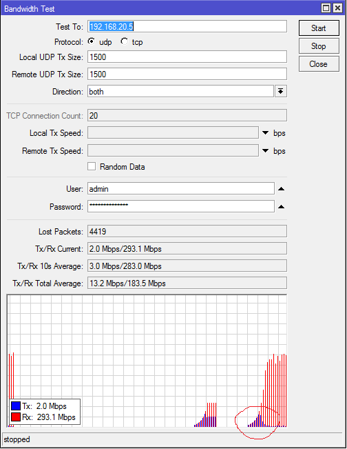

Делаю бандвис тест с 1 ethernet интерфейса(бордер) на ethernet интерфейс другой борды (база). Картинка в атаче, если на малых скоростях трафик одинаковый, то когда больше 100 мбит, сваливается Tx почти в 0
Менял порты у бордера, менял базу, не помогает. Менял кабель соединительный.
Между бордером и базой конвертер и L2 коммутатор, менял SFP модули, менял конвертер, менял порты на коммутаторе, коммутатор ES3528M

Глюк проявляется когда трафик примерно 40-50 мбит,то начинаются фризы, т.е. эффект не как у шейпера, а как будто не согласована скорость на интерфейсе, я такое примерно наблюдал, когда sfp на 1 Гбит , воткнуть в порт где поддерждиваются только 100мбит SFP.

У меня прокачка должна быть гигабит между интерфейсами, а у меня давнстрим выше 45 мег не поднимался никогда.

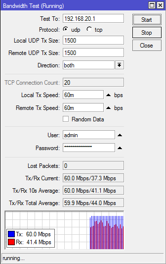

В атаче картинка с устройства с другой стороны.

A в тсп тесте? Бывает линк вроде нормальный, юдп тест прокачивает много, а работает фигово. Запускаешь тсп тест, он и показывает всю правду.
Замена сетевок обычно решает эту проблему.
замена сетевых карт? у меня нет в этой цепи где я тестирую сетевых карт, у меня есть 2 борды, соедененные через медюк и коммутатор
тцп тест кстати тоже слабый 25 мбит дуплекс
Ну тогда меняйте оптическое оборудование, что тут еще можно посоветовать.
Коммутатор надо поменять.
Зачем? На чем основано предположение?
Между базами по езеру на том же коммутаторе прокачивает дуплексно трафик как нужно.
Если на медных портах все проходит, это не значит что по оптике будет то же самое. Обычно при возможности по быстрому силами двух монтажников меняют оборудование и делают измерения, что бы определить и локализовать проблему.
