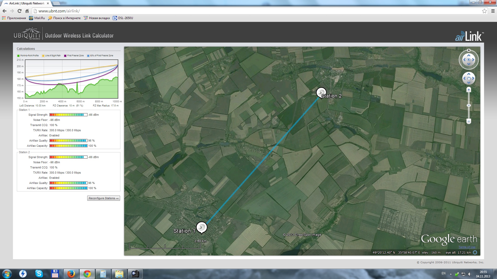

Здравствуйте. Хочу с одного населенного пункта пробросить интернет в другой на расстоянии 11,5 км
У нас есть провайдер который с помощью Rocket m2 + AM-2G15-120 раздает интернет, а я собственно подключаю его людям с помощью NM2 и M2 Loco. Так вот имеется населенный пункт в котором нормального интернета нету и поэтому был сделан вывод сделать линк на 11,5 км. Исходя из www.ubnt.com/airlink/ и общения со специалистами провайдера, пришли к выводу что сделать линк на 11,5 км просто нереально, потому что ландшафт не позволяет, поэтому будет репиттер. Теперь в кратце:
Задача: Из пункта А в пункт Б(репиттер) и Пункт С сделать линк. Из пункта А до пункта Б 10 км. Из пункта Б до пункта С 1,5 км
Планируется около 50 абонентов с тарифными планами 2 и 5 мегабит
Провайдер решил строить на нанобриджах. Если я правильно подобрал высоту, то прямая видимость есть. И на 10 км nanobridge M2 удалось зацепить на -74 dbm, что как по мне кажется мало.
Если из пункта А в пункт Б вместо нанобриджей поставить RD 2G24 ? Насколько реально будет ощутимо преимущество?
Сделать идеально чистую зону френеля не получится, выше подниматься уже не куда=(

На канал вам лучше брать что-нибудь из 5 ГГц, а то мешать будете сами себе. Если на бриджах выжали -74, то на дишах скорее всего получите около -60.

Я бы й рад 5ГГц, но оператор только пока месть на 2.4ГГц строит все. Тему создал, для того чтобы понять насколько оправдано будет потратить деньги на RocketDish 2G-24, так как эта покупка будет из личного бюджета
Если особых помех некому создавать, то покупка должна оправдать себя, либо надо взять аналог NB: NanoBeam - у него усиление передатчика в 2 раза выше, чем NB следовательно должно быть лучше. Однако на Rocket M2есть сертификат и усиление до 500 мвт - выигрыш должен быть больше (хотя и дороже стоит).
Не легальных провайдеров у нас нету. Эфир значит должен быть не засран. Да и откуда, в селе то живем. По радио есть только один 3G оператор и мобильная связь
