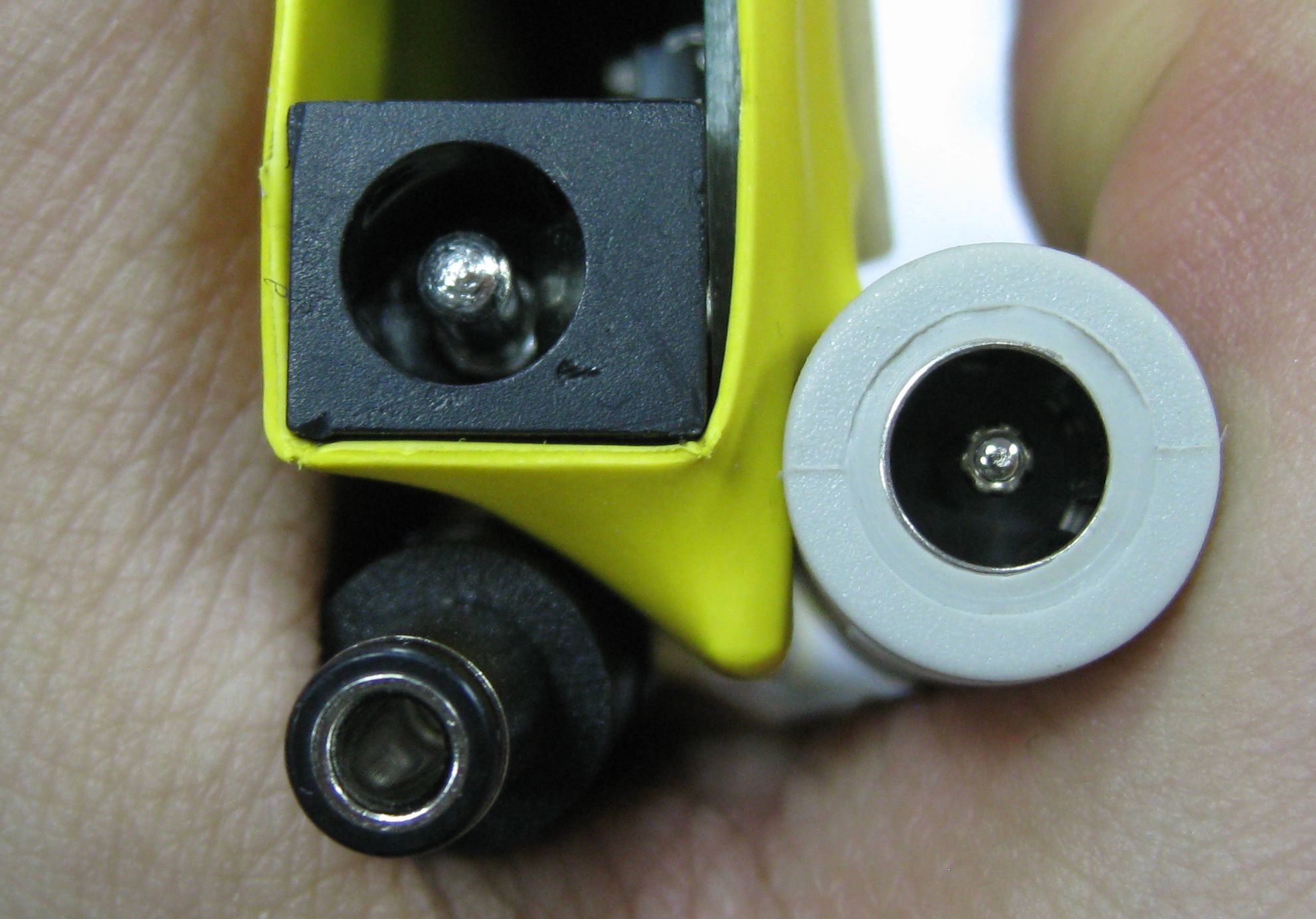

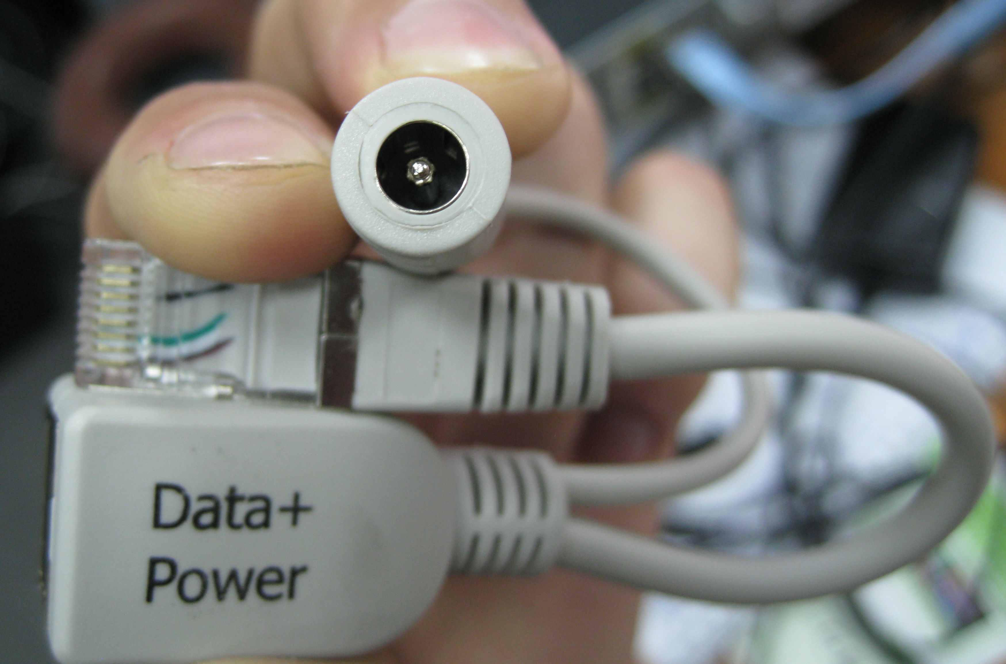

Приехала железка в составе: SNR-ERD-3.4, БП SNR-PS-AC/DC-5/1, инжектор RBPOE. А PoE нету. Печаль. :[
Прозвонил инжектор - есть контакт, обжал коннектор куском провода, кинул на БП - есть контакт. Посмотрел внимательно - а калибр-то у дырдочек разный. См. фотки:
То есть, как я понял - нормальная работа этой железки с этим инжектором невозможна - у SNR-ERD разъёмы БП больше, чем у Микротика. Ненормальная работа - это загнуть центральный штырь в разъёме инжектора, чтобы появился контакт, но такой контакт будет хероватым.
Вопрос - есть ли у вас инжекторы под такой разъём - внутренний диаметр дырки на разъёме БП почти 3 мм, точнее не скажу, под рукой только линейка.

К сожалению, других инжекторов в наличии нету
