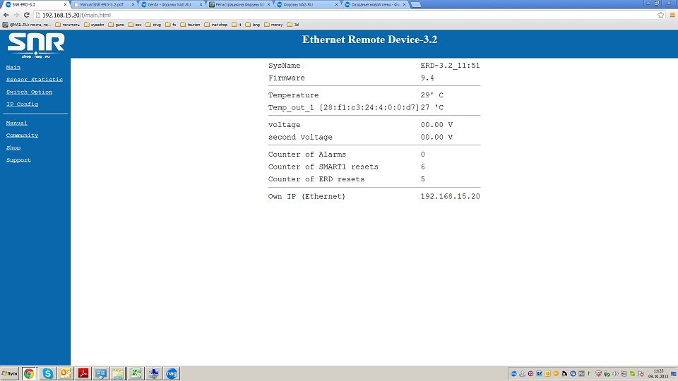

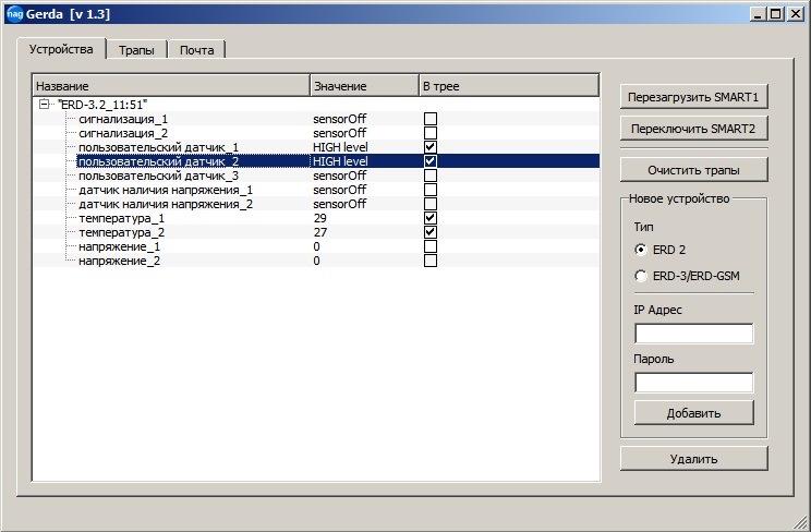

gdf84 Posted October 9, 2013 Posted October 9, 2013 Привет :) настроил erd и Gerdy, но трапов в Gerde не вижу, при этом показатели температуры с второго датчика отображаются с изменениями, при срабатывании датчика открытия двери на сетевом интерфейсе Gerdy видна активность (судя по светодиодам). зыж прошивку erd обновлял, Gerda последняя. посмотрел форум, но не нашел ничего, подскажите куда смотреть. Вставить ник Quote

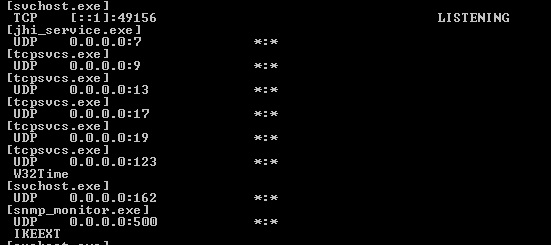

gdf84 Posted October 10, 2013 Author Posted October 10, 2013 может лог какой-никакой есть? пробовал запускать с ключем /? и ? инструкции нет. Gerda занимает 162 порт на всех интерфейсах (пробовал отключить другие сетевые карты как устройства), но почему-то порт не помечен как Listening, wireshark показывает что пакеты до пк доходят, почему их не подхватывает Gerda? сообщите какая нужна диагностическая информация, при необходимости могу предоставить удаленный доступ до пк к которому подключена Gerda. Вставить ник Quote

gdf84 Posted October 14, 2013 Author Posted October 14, 2013 спасибо, сообщение при занятом порту есть. уточните: в закладке Устройства статус датчика открытия двери меняется LOW/HIGH level, я правильно понимаю, что в закладе Трапы должны быть сообщения о таких событиях? Вставить ник Quote
Victor Pestov Posted October 14, 2013 Posted October 14, 2013 спасибо, сообщение при занятом порту есть. уточните: в закладке Устройства статус датчика открытия двери меняется LOW/HIGH level, я правильно понимаю, что в закладе Трапы должны быть сообщения о таких событиях? В закладке Трапы должно быть сообщение, если какое то устройство по сети отправляет трап-сообщение на ПК, на котором запущена Герда. ЕРД отсылает трапы при срабатывании датчиков при условии, если прописан IP адрес получателя трапов (в данном случае адрес ПК, на котором запущена Герда) Вставить ник Quote
gdf84 Posted October 14, 2013 Author Posted October 14, 2013 эти трап сообщения должны храниться как лог или просто "мелькают" и исчезают после смены статуса? Вставить ник Quote
Victor Pestov Posted October 15, 2013 Posted October 15, 2013 эти трап сообщения должны храниться как лог или просто "мелькают" и исчезают после смены статуса? трап сообщения хранятся в виде лога на вкладке Трапы до перезагрузки программы или нажатия кнопки Очистить Вставить ник Quote
