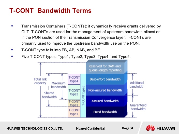

ARtisT Posted August 5, 2013 Posted August 5, 2013 Скажите пожалуйста какие параметры? Вот есть картинка: Обычно настраивают фиксированную, гарантированную и бест эффорт. Для большей информации можно погуглить "gpon dba". Вставить ник Quote
xavi Posted August 5, 2013 Author Posted August 5, 2013 Скажите пожалуйста какие параметры? Вот есть картинка: Обычно настраивают фиксированную, гарантированную и бест эффорт. Для большей информации можно погуглить "gpon dba". А если не использовать резервирование пропускной способности, то есть какая формула для расчета средней скорости каждого абонента? К примеру 2,5гиг pon порт на ней висят 64 Ont. Вставить ник Quote

srg555 Posted August 6, 2013 Posted August 6, 2013 Скажите пожалуйста какие параметры? Вот есть картинка: Обычно настраивают фиксированную, гарантированную и бест эффорт. Для большей информации можно погуглить "gpon dba". А если не использовать резервирование пропускной способности, то есть какая формула для расчета средней скорости каждого абонента? К примеру 2,5гиг pon порт на ней висят 64 Ont. Значит делите 2.5 на 64 и вычитаете служебку Вставить ник Quote
