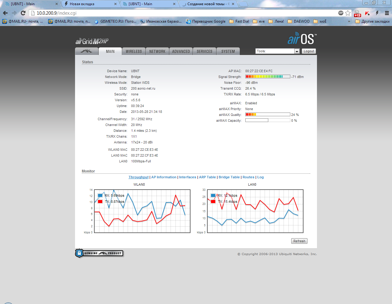

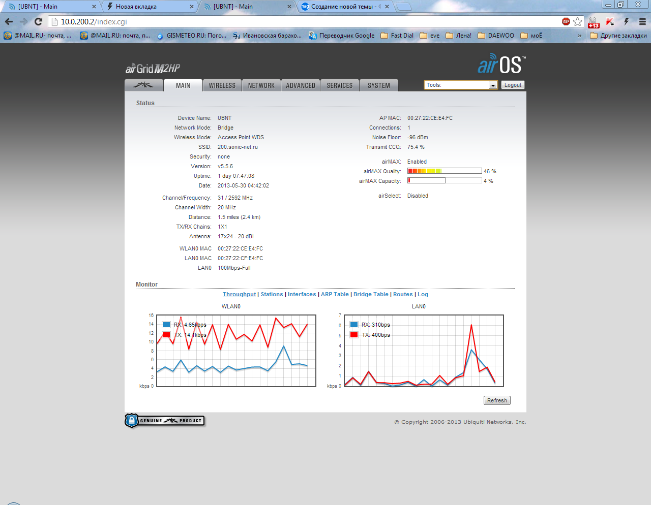

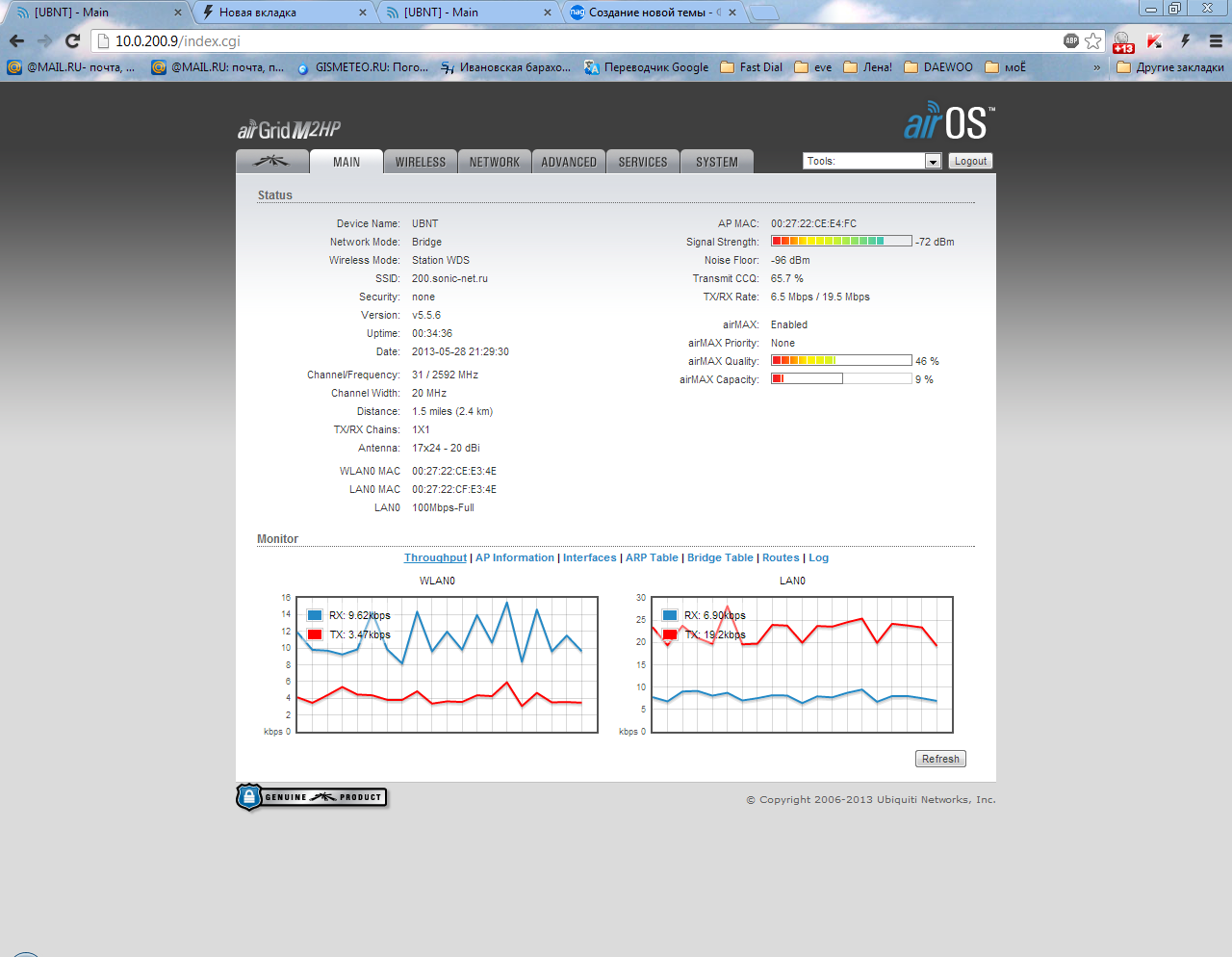

На форуме пол года, настройки все перепробовал, но результатом не доволен. Ситуация такая: имею 2а AirGrid M2, расстояние 2,5 - 3 км., видимость возможно закрывают кроны деревьев. База стоит на 9и этажке + 1.5-2м., клиент частный дом, вышка 16-17 м. На клиенте бывает что TCQ 75-90% и тогда меня еще как то радует (бывает по неделе держится), а бывает скачет 85... и на минус пошел до 30и и туда сюда, а может и встать на 30и и <. Гружу клиент, TCQ 90> и пошел потихоньку опять на минус. Братья шаманы-гуру подскажите что бы сделать мне шоб хоть минимум стабильности получить? Буду очень признателен.

2мин спустя пока создавал тему(

Auto Adjust отключить , дистанцию вбить в ручную 3 км. Гриды должны стоять либо оба в вертикальной либо в горизонтальной поляризации.Проверить направленность ,отсутствие помех. Возможно сбились, или появилась помеха. Сменить канал. Больше помочь не могу))) Сам чайник еще)))
