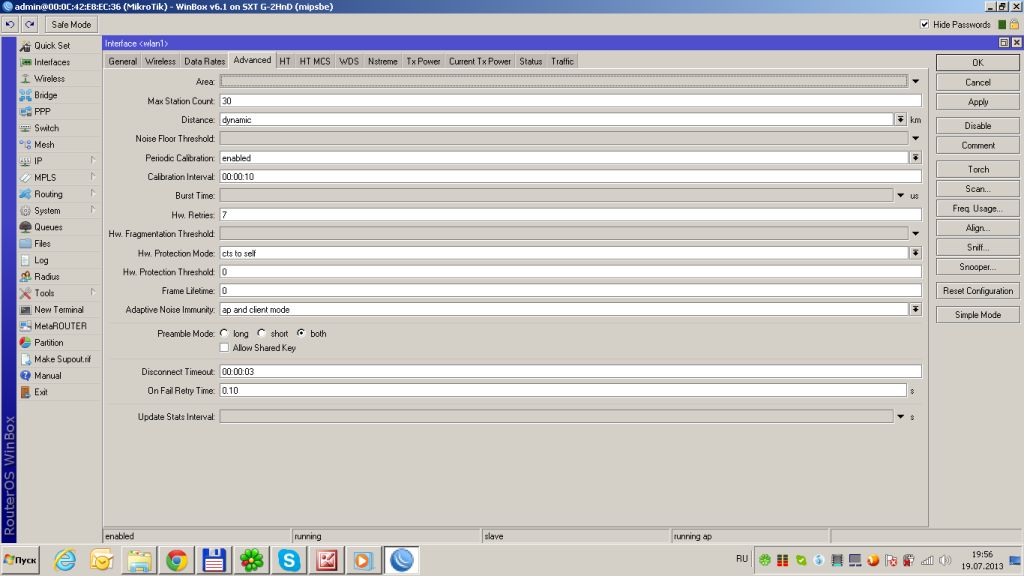

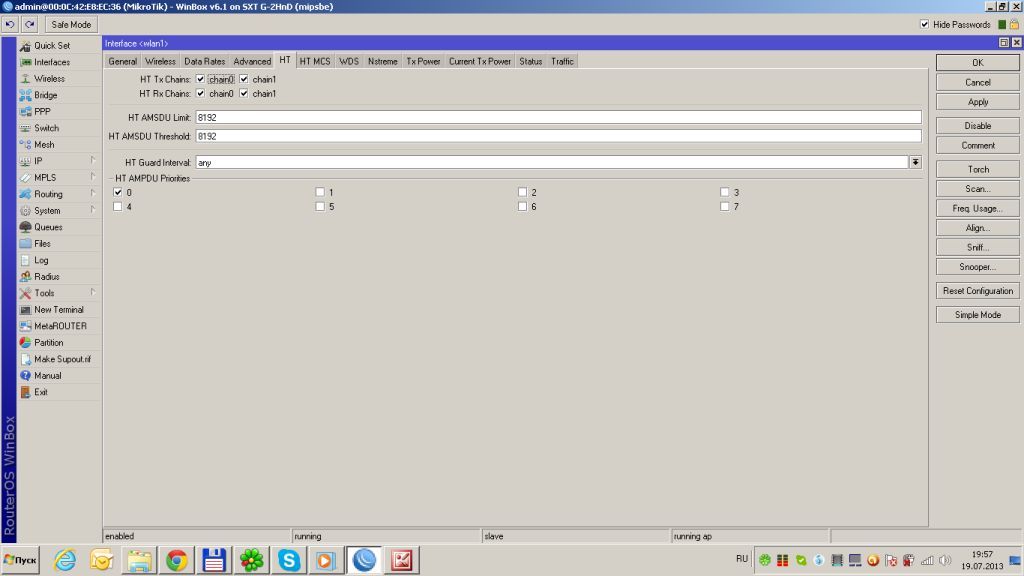

r9utw Posted July 19, 2013 Posted July 19, 2013 Доброго времени суток! Не могу добиться между двумя MikroTik SXT G2 расположенных в одной комнате скорости более 25 Мбит/с реального трафика проверял на сайте http://www.speedtest.net/ .Мощность менял, частоты менял, протоколы менял. Но когда подключился клиентским SXT к своему DIR-620 получил 50 Мбит/с, подходит же к роутеру 90 Мбит/с. Вот настройки точки доступа: Вставить ник Quote
Saab95 Posted July 19, 2013 Posted July 19, 2013 Посмотрите вот эту инструкцию по настройке - http://www.lanmart.ru/blogs/review-mikrotik-sxtg-2hnd/ - и не забудьте уменьшить мощность, разнести устройства в разные стороны комнаты и направить друг на друга так, что бы уровень сигнала не превышал -50, то есть был в пределах -50..-90, а не -10..-50, так и оборудование не долго спалить. тест скорости нужно делать встроенной утилитой. Вставить ник Quote
r9utw Posted July 20, 2013 Author Posted July 20, 2013 Saab 95 Сделал настройки как в вашем посте и поменял местами клиентское устройство и точку. Выставил мин. мощность 0дбМ, Получил максимальную скорость 65Мбит/с реального трафика с протоколом nstrem. Еще не получается ограничить скорость у клиента, где нужно устанавливать на клиенте или на AP. В каких пунктах? Вставить ник Quote

Saab95 Posted July 23, 2013 Posted July 23, 2013 привет! пытаюсь поднять линк на 7км база и клиент RB SXT G-2HnD линк очень плохой Tx/Rx Signal Strength: -77/-83 dBm Signal To Noise: 24dB Tx/Rx CCQ: 50/7 % Rx бывает падает до 2 % Поставьте режим B/G и все 4 галочки на вкладке HT у каналов приема/передачи, на вкладке Data Rates уберите все галочки со скоростей B режимов. Далее в протоколе NV2 проведите тесты на прием и передачу, потом поменяйте его на Nstreme и сделайте аналогичные замеры. После установите галочки в Data Rates наоборот, у G снимите у B поставьте, работает только в Nstreme, проведите замеры скорости. Далее выбираете лучший результат и с теми настройками работаете. Ну и естественно антенны покрутить. Вставить ник Quote
