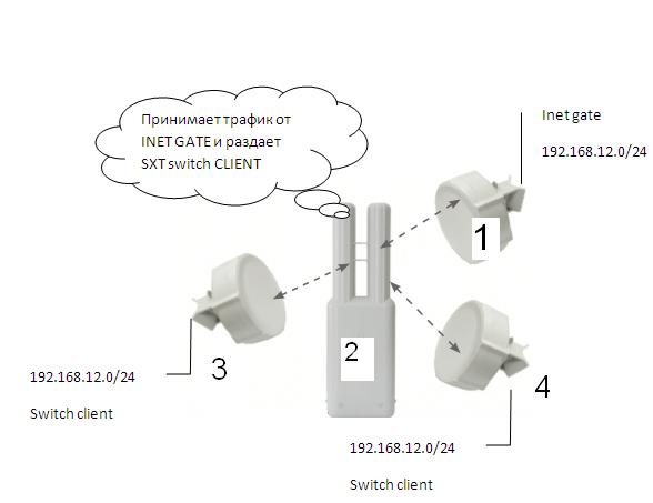

Всем привет. Подскажите как реализовать схему как на картинке.
От одного SXT трафик с локалки должен уходить на U-5HnD. Он его принять и раздать другим клиентским SXT.
Какой режим должен быть у U-5HnD? Я так понимаю все должно быть настроено через мосты... Но такого мана что-то не нарыл. Буду благодарен любой помощи.

ap bridge
ap bridge разве не ограничивает количество подключений до 1?
Просто режим точки доступа, AP ?
o_0
1 подключение такое ограничение у bridge.
Настраиваете омнитик в режим ap bridge, а всех клиентов в bridge, а далее в режим роутера или просто прозрачно трафик пропускать. Но лучше все же потратить еще немного и купить SXT Lite5, с которым установить связь с точкой от канала интернета, и уже по кабелю подключить омнитик, иначе как минимум половину пропускной способности потеряете.

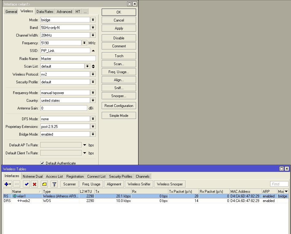

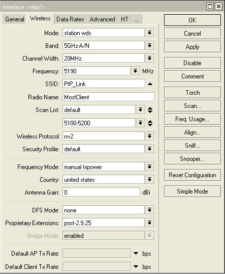

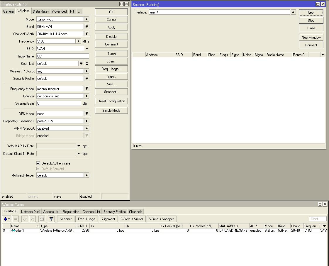

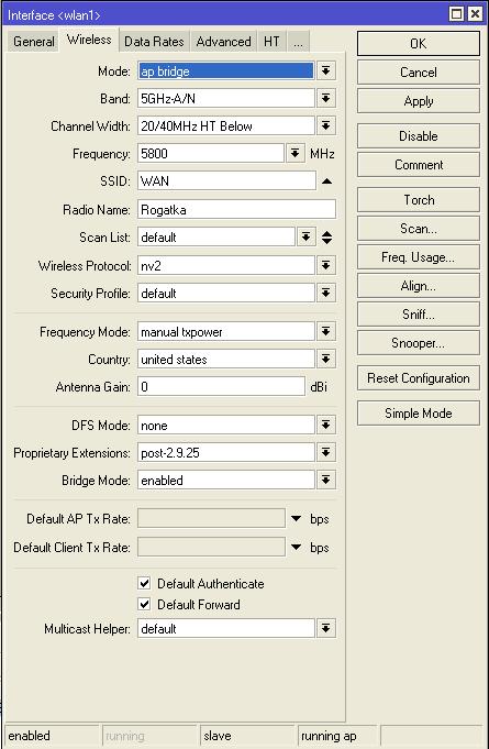

Спасибо за комментарии. Решил собрать через bridge на 2-х SXT. Мост построен.
Устройство в здании настроено в "bridge_mode". Она светит на вторую SXT, которая в режиме "station_WDS". К "station_WDS" через LAN подключен OMNITIK. Через мост я на него попадаю, но он ни в какую не хочет запускать других SXT клиентов. Такое ощущение что WAN вообще мертв... Все режимы перепробовал уже. Прилепил скрины настроек и SXT клиента, и Омнитика. А как вообще проверить работает ли сам модуль? Загрузку по частотам вроде выдает... Значит живой.
Прошивка случайно не 6 версии? Откатывайте на 5-ю.
Нужно отменить начальный конфиг, сбросить полностью и настроить.
Мост точка-точка делаете как тут - http://www.lanmart.ru/blogs/mikrotik-sextant-bridge/ - только TDMA period Size укажите 2-3 если нужна более высокая скорость в радио при немного более высокой задержке. Омнитик настраиваете аналогично первому устройству бриджа, только режим ap bridge. Далее все сетевые порты в бридж, туда же и беспроводной адаптер. Клиенты омнитика как второе устройство моста. Либо настроите в режим роутера по аналогии как тут - http://www.lanmart.ru/blogs/mikrotik-rb751u-2hnd_rezim-besprovodnyj-router/ - создаете бридж bridge_wan и в него помещаете беспроводной адаптер, этот бридж используете вместо ether1 инструкции, создаете bridge1 и в него добавляете ether1, далее остальные настройки 1 в 1, кроме естественно радиочасти - ее берете из первой инструкции.

Все настроил как сказали! И все заработало тут же :) Дело было в 6 прошивке! Спасибо огромное. В понедельник буду тестировать уже на территории завода думаю вопросы еще будут :)
