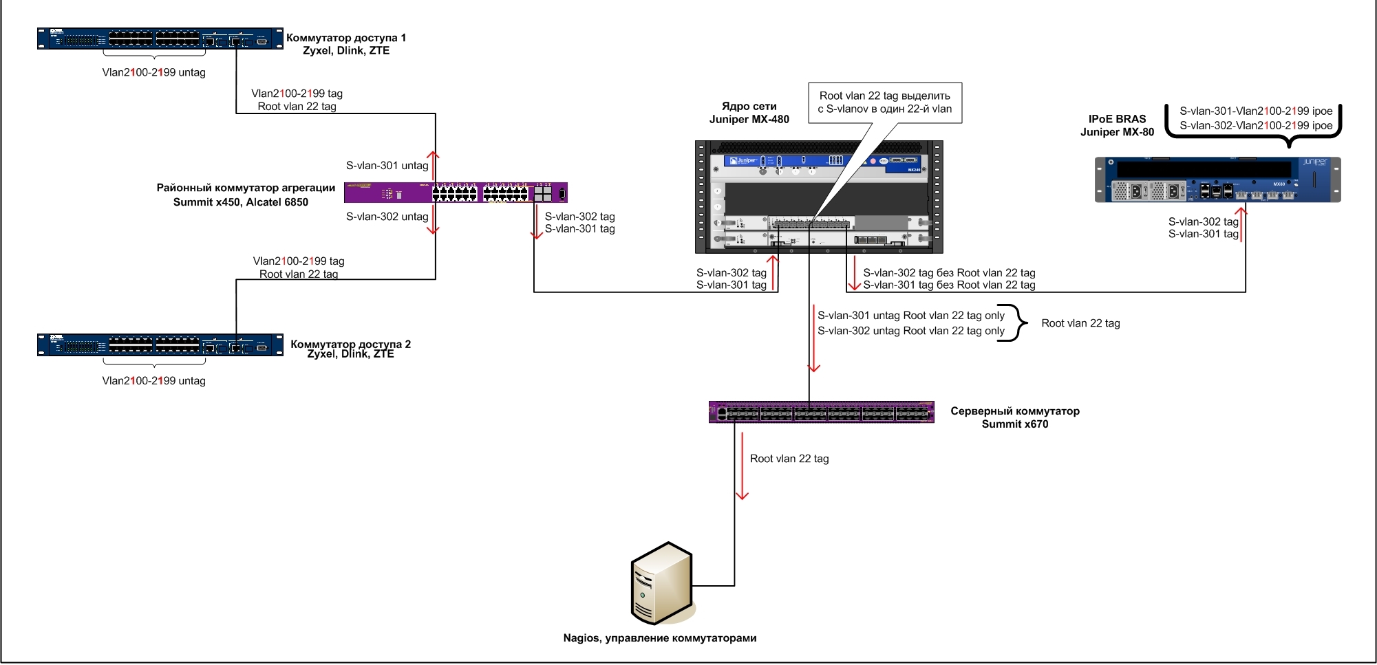

Интернет провайдер. Абоненты сейчас терминируются на freebsd серверах через pppoe.
На каждые 4-5 дома свой юзерский влан, который доходит до freebsd сервера. Рутовый влан коммутатора каждый на свой район.
Планируется переход на IPoE подключение с реализацией, что каждый абонент в своем влане.
Авторизация абонентов проходит по Vlan Server и Vlan Client передаваемые Juniper MX80.
Все аплинки города будут сходиться на Juniper MX-480.
Районы агрегируются на стеках из Summit-x450 или Alcatel 6850.
На каждый уход со стека растегируется свой S-vlan и коммутатор доступа получает вланы в таге 2100-2700.
Непонятно как правильно на коммутатор доступа отдавать в таге управляющий влан.
Предлагается схема во вложении.
Суть схемы заключается в том, чтобы управляющий влан коммутатора "выдрать" из клиентского S-vlan и забриджевать в общий управляющий влан коммутатором на mx-480.
Правильно ли так. Как делают другие?
з.ы. ошибся в названии темы, модератор, поправьте плиз. "сеть"
Edited by alexlans
Так не правильно. Нужно приземляться на L3 как можно раньше. У вас это juniper mx, но если бы влан управления был не тэгированный, то есть шанс приземлиться на ближайшем коммутаторе, где делаете за ворот в qinq. К примеру, на д-линк 3627 есть функция double_vlan (port based qinq). У нас получилось, что вешали этот влан на ветку, делали шлюз для управления и по ospf передовали в ядро сети, а абонентов дальше этим же vlan на брас отдавали. Получалось, что при отказе одного из элементов сети, мы не теряли управление над ней. К слову скажу, что 3627 были в стэке и второй конец ветки включали во второй юнит и дополнительно резервировали по stp

Интересно, кто использует технологию Q-in-Q для агрегации пользователей?
Также нужен биллинг, который справится с количеством пользователей от 100 000.
За биллинг на 100к не скажу, но q-in-q + ipoe bras использую.
