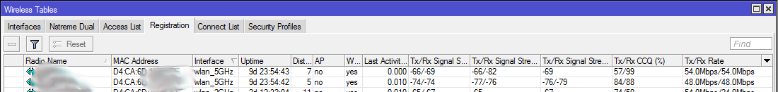

Saab95 Posted February 24, 2013 Posted February 24, 2013 Сааб эт ж ваши протеже-антенны,подскажите- как себя ведут? Jirous 24 EX-MIMO нормально работает в пределах 10 градусов, дальше начинается завал по характеристикам. Вот на прилагаемой картинке как раз такая антенна. Направлена на верхнего клиента, у него 23дб антеннабокс с немного перекрытой видимостью. Сигналы -66/-69 с расстояния 7км, нижний клиент с такой же Jirous 24 EX-MIMO, но находится градусах в 30 от направления антенны, сигналы -74/-74, расстояние 5км. Работает в режиме A-only и прокачивает по тесту к каждому клиенту мегабит по 40. Стоит чисто временно, т.к. изначально это был канал точка-точка на 5км на двух антеннах, прокачивал под 100 дуплексом. Из-за проблем с базой пришлось временно перенаправить его на верхнего клиента. Вставить ник Quote
endryww Posted February 24, 2013 Author Posted February 24, 2013 Вот на прилагаемой картинке как раз такая антенна. Направлена на верхнего клиента, у него 23дб антеннабокс с немного перекрытой видимостью. Сигналы -66/-69 с расстояния 7км, нижний клиент с такой же Jirous 24 EX-MIMO, но находится градусах в 30 от направления антенны, сигналы -74/-74, расстояние 5км. Работает в режиме A-only и прокачивает по тесту к каждому клиенту мегабит по 40. Стоит чисто временно, т.к. изначально это был канал точка-точка на 5км на двух антеннах, прокачивал под 100 дуплексом. Из-за проблем с базой пришлось временно перенаправить его на верхнего клиента. т.е у меня есть шанс. ведь клинские бриджи на одном уровне и мене 20гр относитеьно базы,если жириусу базы дать среднее направление относительно бриджей,выйдет не более 10гр Вставить ник Quote
