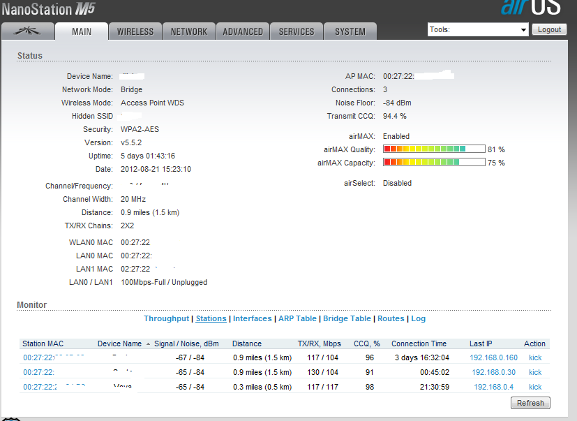

Подскажите пожалуйста. Есть база на nanostation M5. Подключено к ней 5 nanostation M5 loco. Расстояние от 300 метров до 1,5 км. Уровни на базе от - 65 до - 72. Клиенты разнесены как по центру,так и по разным сторонам под 40 градусов от отбазы.
Вроде все нормально работает. Но появилось ещо 2 желающих подключиться. Вот и думаю подключить их на этот же нанос или поменять нанос на рокет с антенной Ubiquiti AirMax Sector 5G-16-120 http://www.technotrade.com.ua/Products/airmax-5g-16-120.php
Как эта антенна по сравнению с антенной в nanostation M5 ?

ну и подключай к своим 5ти,, будет 25 тогда и чухай репу
Хотите сказать, что с такими тарифами до 25 клиентов хватит и наноса?

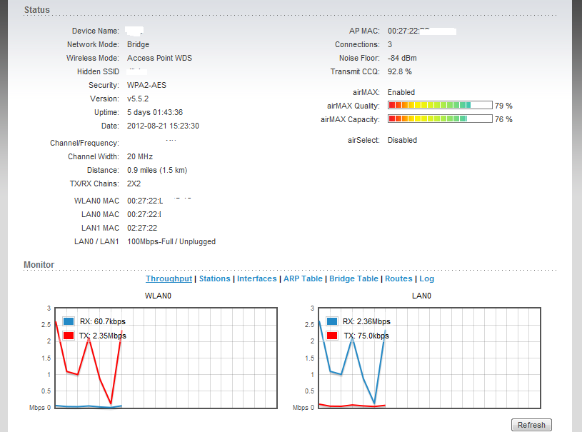

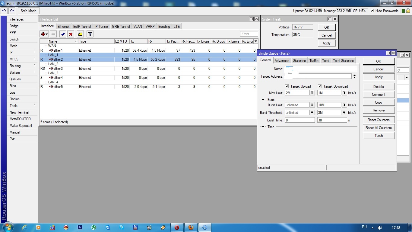

я б шейпер с симплов на НТВ перевел,, ну эт налюбителя
Ещо 2 клиента с уровнями -68 и -71
Что такое нтв?

Уважаемый пионэр! Если вам дороги ваши яйца - то перейдите на ширину полосы 5мг. для ваших 4 клиентов этого хватит с лихвой.А полосу 5750 - которую вы юзаете - давно купил какой то дяденька.И он будет не доволен вашими экспериментами.
Никого на ней нет
Что такое нтв?
http://wiki.mikrotik.com/images/8/8d/QoS_Megis_%28Russian_translate_by_white_crow_rev.2%29.pdf
/queue type
set default kind=pfifo name=default pfifo-limit=50
set ethernet-default kind=pfifo name=ethernet-default pfifo-limit=50
set wireless-default kind=sfq name=wireless-default sfq-allot=1514 \
sfq-perturb=5
set synchronous-default kind=red name=synchronous-default red-avg-packet=1000 \
red-burst=20 red-limit=60 red-max-threshold=50 red-min-threshold=10
set hotspot-default kind=sfq name=hotspot-default sfq-allot=1514 sfq-perturb=\
5
add kind=pcq name=PCQ_down_320k pcq-classifier=dst-address pcq-limit=50 \
pcq-rate=320000 pcq-total-limit=2000
add kind=pcq name=PCQ_up_320k pcq-classifier=src-address pcq-limit=50 \
add kind=pcq name=PCQ_down_521k pcq-classifier=dst-address pcq-limit=50 \
pcq-rate=512000 pcq-total-limit=2000
add kind=pcq name=PCQ_up_512k pcq-classifier=src-address pcq-limit=50 \
add kind=pcq name=PCQ_down_1M pcq-classifier=dst-address pcq-limit=50 \
pcq-rate=1000000 pcq-total-limit=2000
add kind=pcq name=PCQ_up_1M pcq-classifier=src-address pcq-limit=50 pcq-rate=\
add kind=pcq name=PCQ_down_2M pcq-classifier=dst-address pcq-limit=50 \
pcq-rate=2000000 pcq-total-limit=2000
add kind=pcq name=PCQ_up_2M pcq-classifier=src-address pcq-limit=50 pcq-rate=\
set default-small kind=pfifo name=default-small pfifo-limit=10
/queue tree
add burst-limit=0 burst-threshold=0 burst-time=0s disabled=no limit-at=0 \
max-limit=0 name=QoS_In parent=global-in priority=8
max-limit=0 name=PRIO8_In packet-mark=QoS_8_Up parent=QoS_In priority=8 \
queue=default
max-limit=0 name=PRIO1_In packet-mark=QoS_1_Up parent=QoS_In priority=1 \
queue=default
max-limit=0 name=PRIO6_In packet-mark=QoS_6_Up parent=QoS_In priority=6 \
queue=default
max-limit=0 name=PRIO3_In packet-mark=QoS_3_Up parent=QoS_In priority=3 \
queue=default
max-limit=0 name=PRIO2_In packet-mark=QoS_2_Up parent=QoS_In priority=2 \
queue=default
max-limit=0 name=Total_Download parent=global-out priority=8
max-limit=0 name=Total_Upload parent=global-out priority=8
max-limit=0 name=standart_download packet-mark=standart_trafic_down \
parent=Total_Download priority=5 queue=PCQ_up_512k
max-limit=0 name=buisnas_download packet-mark=buisnes_trafic_down parent=\
Total_Download priority=8 queue=PCQ_down_1M
max-limit=0 name=buisnas_upload packet-mark=buisnes_trafic_up parent=\
Total_Upload priority=8 queue=PCQ_up_1M
max-limit=0 name=standart_upload packet-mark=standart_trafic_up parent=\
Total_Upload priority=5 queue=PCQ_up_512k
max-limit=0 name=supert_upload packet-mark=super_trafic_up parent=\
Total_Upload priority=1 queue=PCQ_up_2M
max-limit=0 name=super_download packet-mark=super_trafic_down parent=\
Total_Download priority=1 queue=PCQ_down_2M
max-limit=0 name=minimal_download packet-mark=minimal_trafic_down parent=\
Total_Download priority=3 queue=PCQ_up_320k
max-limit=0 name=minimal_upload packet-mark=minimal_trafic_up parent=\
Total_Upload priority=3 queue=PCQ_up_320k
