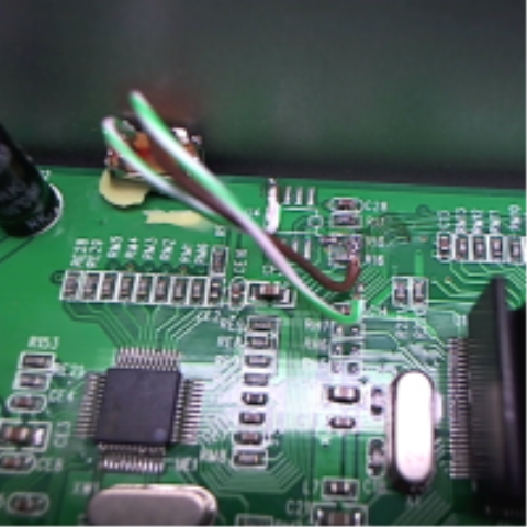

отвалился от платы один из проводов данного переключателя, точнее тот что на переключателе припаян на средний контакт, куда он был припаян изначально? судя по островкам припоя к двум точкам - с28 и r17?
крайний правый проводок от переключателя припаян на плате к точкам r15 и r16? причем резистор r15 после пайки сместился со своей площатки и висит только на одном контакте, тобишь из схемы выключен, так и должно быть?
данный свитчик имеет особенность, не видит линка если на оптике стоят гиговые sfp, если заменить sfp на удаленном конце на сотку, а в самом свитче оставить гиговый модуль, то линк есть.
за качество фоты извиняюсь, под рукой только вэбкамера..
