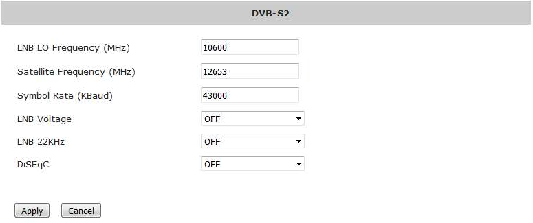

Привет всем. Столкнулся с тем что на DMM-1200P не могу настроить новую частоту каналов стрима!  Как настроить частоту 12653 v 43000 подскажите на этом приемнике?

Вроде без проблем. Единственное если питание головки с этого же приемника идет, то напряжение 13в, 22КГц включить.

Раньше транспондер стрима был в нижнем поддиапазоне, сейчас в верхнем, поэтому если модуль подключен после других девайсов, работать не должно. Если сразу к конветору, то и 22 кГц и питание 13в, лнб 10600

Даи раньше 11740 V 43000 ловился в верхнем диапазоне. У нас на рессиверах COSHIP для аналога нужно было выставлять не универсальную, а именно 10600/10600. На 1400 и 4000 сейчас новая частота идет нормально, питание подается отдельно.
Есть такое, у меня при работе конвертора в нижнем диапазоне принимался даже 12160, но новый тп стрима слишком далековато
