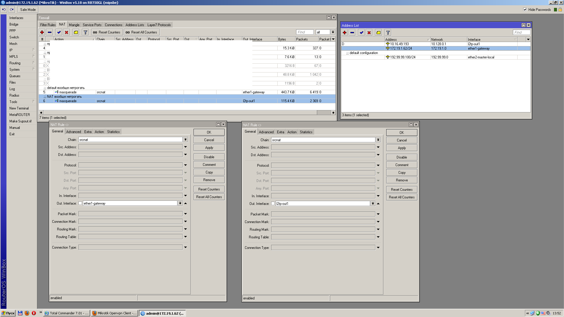

пинг с компьютеров 192.168.0.0/24 идёт до 192.168.125.6 но не идет из подсети 192.168.0.0 в подсеть 192.168.104.0.
если я включаю srcnat masquarade для интерфейса IM(в таблице отключен), то пинг с компьютеров 192.168.104.0/24 идёт до 192.168.0.0/24
ether1=интерфейс wan
ether3=интерфейс lan
IM=интерфейс OpenVpn CLient
Маршруты как вы понимаете все пихаю push route с опенвпн сервера.
Перепробовал кучу правил как для фильтров так и для ната но не могу заставить микротик пропускать к своей локалке трафик с интерфейса IM.
Помогите разобраться. Уже не одну неделю бьюсь с настройками RB750.И самое обидное что споткнулся на простом и как в ступоре.Где я что упускаю, ткните носом. :(

и ната:
1 ;;; Added by webbox
chain=srcnat action=masquerade out-interface=ether1
2 X ;;; VPN
chain=srcnat action=masquerade out-interface=IM
могу показать таблицы маршрутизации если все таки я что-то с маршрутами упустил. но на мой взгляд все маршруты верны.

2 правило и есть то что вы предложили добавить 3. Обратите внимание слева стоит X что означает disabled. Если я его включаю пинг начинает ходить с микротика только за впн сервер. Мне же нужно чтобы трафик ходил и изза впнсервера в локалку за микротиком

Попробуйте сделать только одно правило маскардинга без указания интерфейсов.
Вообще указывать интерфейсы для маскардинга не совсем правильно, вернее указывать адреса клиентов, для которых делать маскардинг. А интерфейс, через который пойдут пакеты и куда сам собой определится по правилам маршрутизации.
Тоесть для маскарадинга PPTP outa (в winboxe) строку Out. Interface оставляем пустой а Dst. Address(или в на закладке адвансед) пишем Внешней IP... Врятли, как тут быть?
Нет. Пишите в src.address подсеть ваших клиентов, например 192.168.0.0/24. Тогда в правило будут попадать только запросы от этих компьютеров.
какой смысл в этом. ведь сам по себе маскардинг(если я правильно понимаю) прячет IP локальной подсети мне же нужно правило позволяющее изза моего опен впн сервера поподать дальше IP 192.168.125.6 в подсеть 192.168.104.0.
Если вы маскардинг не ограничите определенной подсетью, то у вас маршрутизация нормально работать не будет, все запросы он будет через NAT пропускать.
Пишу src.address подсеть в обоих правилах маскарадинга ?? Подсеть 192,99,99,0 ?
Out Int оставляю пустыми ???
Спасибо
Edited by Diman_xxxx
Нет, вы там в графе src.address указываете для доступа с каких адресов его делать. Выходной интерфейс указывать не нужно.
Если вам надо исключить какую-то подсеть из маскардинга, тогда в dst-address укажите ее с восклицательным знаком.
