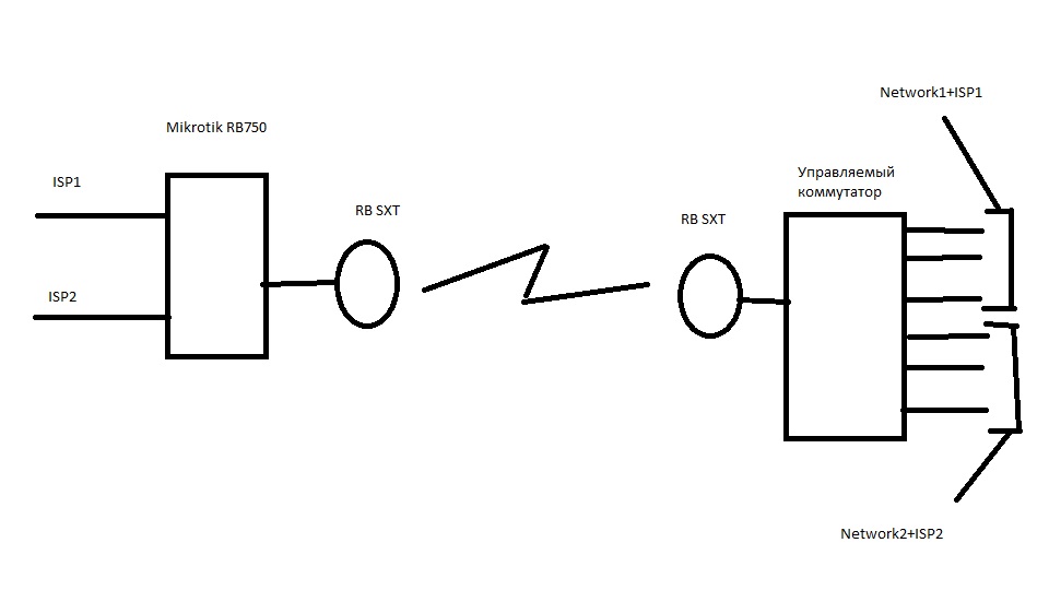

В общем нужно 2 канала разных провайдеров прокинуть через прозрачный мост на SXT В 2 подсети сетки.
Реально ли?
ps. с VLANами на тике дело пока не имел мож кто пнет в нужную сторону
К SXT вы 2 канала интернета напрямую никак не подключите, поэтому есть варианты:
1.Использовать обычный коммутатор, воткнуть 2 канала от провайдера в него, и если адресация у них разная просто прозрачно передавать все по радио - мешать друг другу не будут.
2.Использовать коммутатор с поддержкой VLAN, тогда со стороны провайдеров подключаете кабели в нужные порты, которые запаковывают данные в нужный влан, микротики SXT настраиваете просто в режим бриджа - они будут пропускать вланы через себя. С другой стороны с помощью коммутатора разберете вланы по нужным портам.
