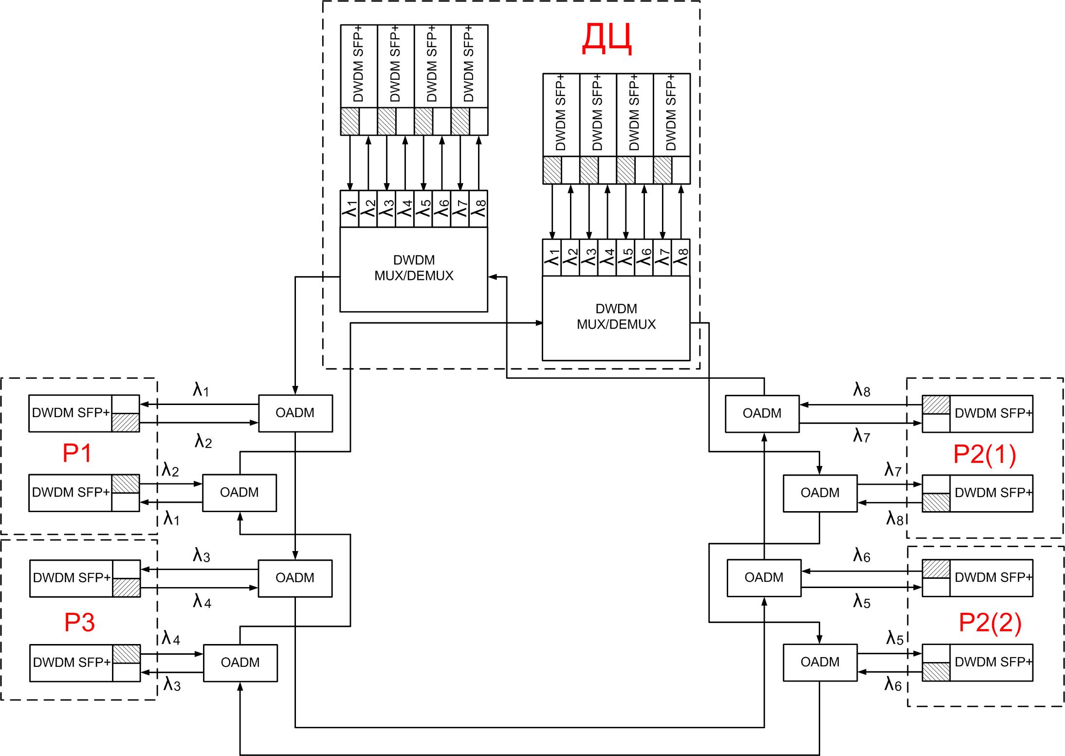

DWDMquastion Posted June 2, 2012 Posted June 2, 2012 Доброго времени суток. Возник такой вопрос. От центрального узла распространяется несколько лямбд в одном волокне (DWDM), которые в последствии вводятся-выводятся модулями OADM. И не понятен именно один момент: затухание у всех лямбд будет разное в процессе ввода/вывода или же нет? Рисунок прилагаю P.S. вопрос связан именно с OADM модулями ибо там есть затухание для проходящих длин волн, затухание при вводе дилны волны и выводе Вставить ник Quote
Дятел Posted June 3, 2012 Posted June 3, 2012 Разное, конечно. И, судя по рисунку, вы так и не разобрались как это работает.... Вставить ник Quote
biox Posted June 3, 2012 Posted June 3, 2012 такая реализация то же имеет право на жизнь..... просто в ней можно заменить OADM на 2-х канальные и использовать одно волокно в линии вместо 2-х Вставить ник Quote
Дятел Posted June 3, 2012 Posted June 3, 2012 но в постановке задачи дано: построение кольца на одном волокне.... П.С. И с английским у товарища так себе: "вопрос" пишется "question" Вставить ник Quote

DWDMquastion Posted June 3, 2012 Author Posted June 3, 2012 1) С английским всё в норме. Просто спешил, когда ник создавал. 2) Вы не знаете задачу) Задача - организовать связь на определенных районах, а как я это буду делать - уже на моё усмотрение:) Я сделал 2 кольца по 2-м волокнам P.S. Спасибо за одобрение проекта:) И может вопросы и глупые - просто хочу убедиться, что мыслю в верном направлении. Вы единственные кто может помочь:) [Не подскажите где можно цены на кабели узнать?] Интересует ОКП фирмы ТРАнсвок. (1 - на 4 модуля, 32 волокна G.652) и (2 - 1 модуль, 4 волокна G.655) Вставить ник Quote
