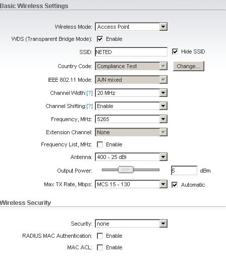

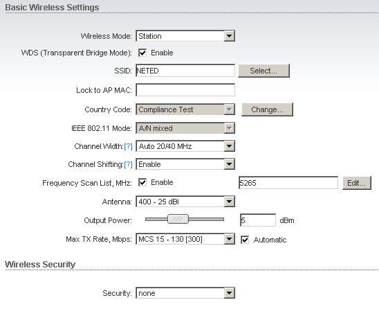

eddy_mut Posted October 3, 2012 Posted October 3, 2012 (edited) у нас и стейшн и бридж прекрасно тянут. Стейшн работает у клиента через улицу, а нанобридж М5 отлично тянет телевидение в деревне в 6 километрах от города. Прошивка точно самая последняя? Edited October 3, 2012 by eddy_mut Вставить ник Quote

eddy_mut Posted October 3, 2012 Posted October 3, 2012 (edited) У меня так. Version:v5.5 Edited October 3, 2012 by eddy_mut Вставить ник Quote
