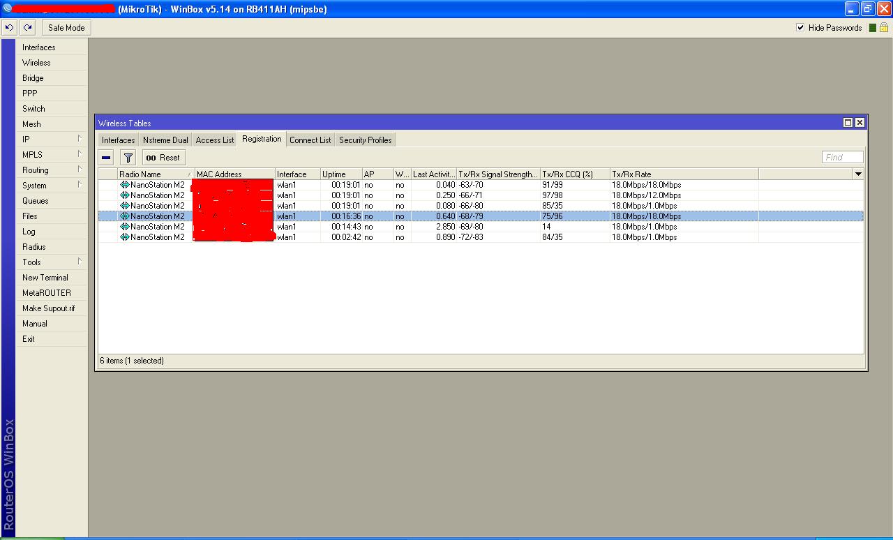

Всем здра***те.
Собственно сразу по теме.
Поставил Базовую станцию (RB411AH+R52H+секторка антенна )
В роли клиентских точек использую Наносы М2.
настройки БС:
R name="wlan1" mtu=1500 mac-address=00:0C:42: arp=enabled
interface-type=Atheros AR5413 mode=ap-bridge ssid="моя БС"
frequency=2462 band=2ghz-onlyg channel-width=20mhz scan-list=default
wireless-protocol=802.11 antenna-mode=ant-a wds-mode=disabled
wds-default-bridge=none wds-ignore-ssid=no bridge-mode=enabled
default-authentication=no default-forwarding=yes default-ap-tx-limit=0
default-client-tx-limit=0 hide-ssid=no security-profile=default
compression=no
на скрине показаны клиенты.
в общем получилась каша какая-то :( . Пинги скачут от 1-10 до 600-900, прокачка думаю не проходит по полной.
подскажите над чем тупанул, что-то кажеться не донастроил, но вот что пока не могу сообразить. понемногу пробую менять настройки, но улучшения пока не вижу.
по настройкам ничего особенного, нету скорость БС в адванседе галочки выставленны до 18, мощность по дефолту.
на клиентах тоже ничего особенного не выставлял.Проброшен VLAN для главного маршрутизатора.БС настроена сквозной.
За ранее спасибо, жду советов.

Можно поменять на базе радиокарту на R52n-M а клиентов поменять на RFElements Antennabox 14dBi + RB711-2Hn (цена дешевле наноса М2). Тогда все нормально заработает. Ну и антенну конечно поменять на нормальную.
Какая-то весенняя нехватка витаминов,причем поголовно.Темы уже десятки раз обсасывались,хотите,что бы работало нормально,ставьте оборудование одного производителя,хотите весеннего кекса,оставляйте как есть,и антенны тут не помогут.В вашем случае меняйте базу,так дешевле.
вот только умничать не надо...ок?
если нефиг написать, че тогда суваться. без тебя знаю, что лучше одного производителя.Бывают моменты, что нету такой возможности.Причем данные связки (схемы) работают. Был задан вопрос, на который хочеться найти ответ. На то форум и сделан, а не для таких как ты умников.

Клиент с ССК 14 ни на какие мысли не наводит? :)
Наводил, пока я его не кердыкнул...как кердыкнул, ничего не изменилось.
Там еще есть пара клиентов которые не далеко ушли от того.
Не меняя карту ничего не получится. Не такая уж и большая цена на нее - 1200р.
R52n-M поставит уровень шума под -108, что позволит на базе повысить модуляции в Uplink, что положительно скажется на работе сети.
