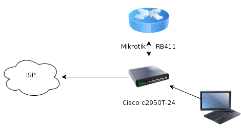

На стороне клиента ставится Cisco c2950T-24 и Router Mikrotik RB411upi (схема во вложении). Вот тут и возник вопрос как принять мультикаст.

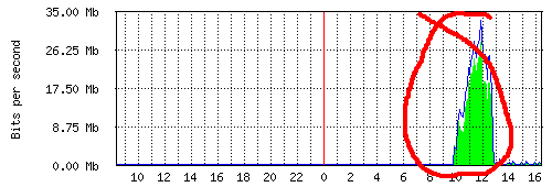

Когда поставили 20 приставок, начались проблемы. Не открываются каналы, виснут. Что-то подсказывает, что RB411 не справляется.

[16:25] Добавил с тика графики при igmp-proxy
