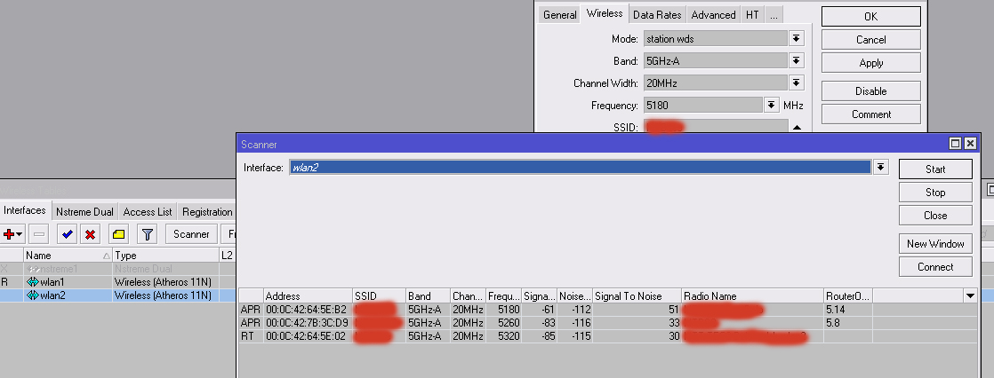

На частотах, отличных от 5180, на клиенте базу видно,
но с плохими сигналами -85, но тем не менее, даже этого достаточно же хотя бы для зацепа?
Но есть особенность - не видно версию RouterOS на других частотах, а на частоте 5180 - видно.
Частоту 5180 видно с уровнем -61.

Вот принтскрин клиента, на интерфейсе wlan1 поднят линк на частоте 5180, он первый в списке,
второй в списке это сектор, который стоит на этой же мачте, и третий в списке - это та же база,
с которой поднят линк на wlan1, на wlan2 которой установлена частота 5320 (как для примера).
Edited by nur16

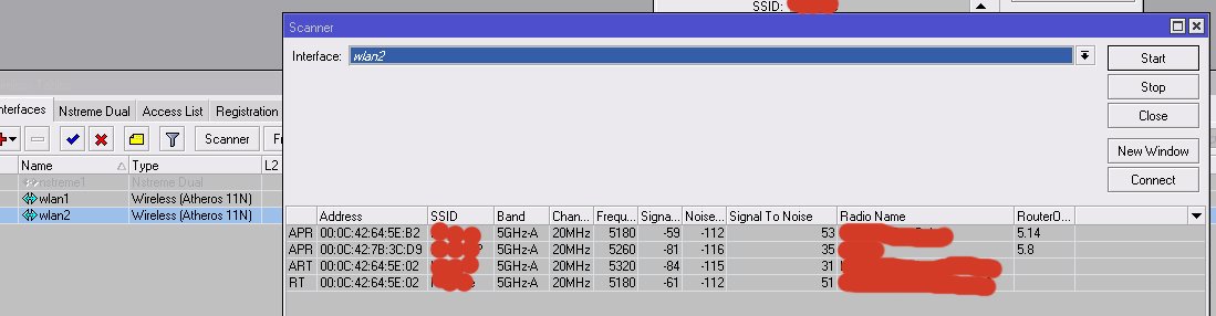

А если на базе на wlan2 сделать такую же частоту 5180,
то, вуаля - сигнал становится -61, SNR подскакивает до 50,
и так со всеми другими частотами - все что отличается от 5180,
похоже на ситуацию с частотой 5320.
