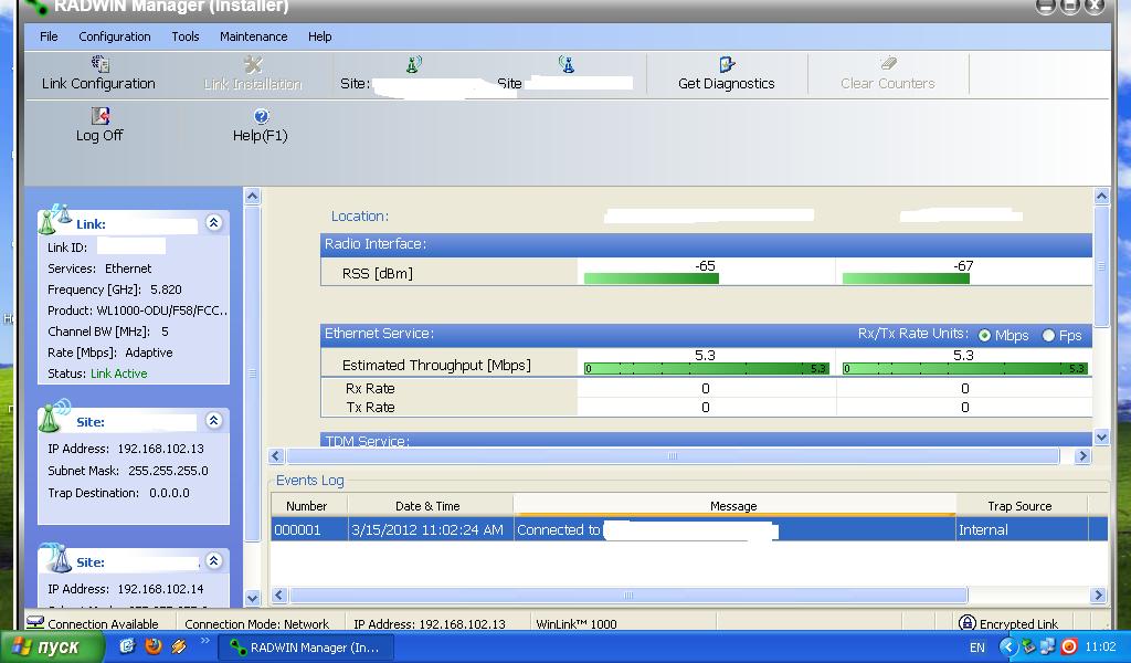

Есть проблема, стоят 2 точки RadWin WinLink 1000 настроены point-to-point.
В течении для работает всё прекрасно, без прерываний , уровни хорошие, линк поднимается по полной..( см. файл во вложении) а ближе к вечеру часам к 9 синхронизация между точками пропадает и что бы не делал нет её.., потом утром опять часов в 10-11 восстанавливается и опять день работает без сбоев.
В чем может быть проблема???
заранее благодарю.
жду ответов.
Ширину канала с 5мгц до 20расширьте. Так же можно частоту на время сменить.
Возможно где-то рядом кто-то UBNT NanoStation или Rocket поставил с мощностью 27дбм и создает вам помехи, качая по ночам фильмы с интернета.
