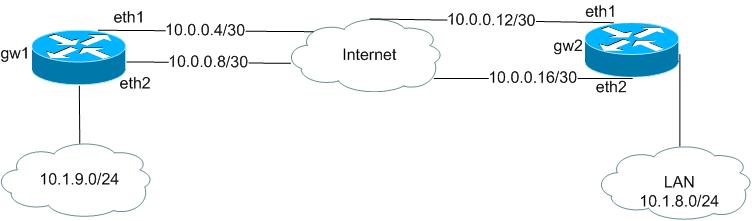

Здравствуйте, форумчане.Необходимо связать два офиса. Чем хочу связать - понятно из топика. В роли маршрутизаторов выбраны два ПК с pfsense
1 случай: В головном офисе один провайдер (так получилось и хорошо что он стабильный) в удалённых офисах - 2 провайдера.
Задумка:
1. Поднимаем IPSec в transport mode попарно. С eth1 на eth1 и с eth2 на eth2
2. Поверх IPSec поднимаем GRE тунели с адресацией 10.0.1.8/30 и 10.0.1.12/30
3. В OSPF разрешаем через gre0 и gre1 соответственно анонс маршрутов 10.1.9.0/24 и 10.1.8.0/24
Таблицы маршрутизаций:
flags: * = valid, O = OSPF, C = Connected, S = StaticFlags  Prio Destination          Nexthop
*S        0 0.0.0.0/0            10.0.0.18
*S        0 10.0.0.5/32          10.0.0.14
*C        0 10.0.0.12/30 		link#7
*C        0 10.0.0.13/32 		link#3
*C        0 10.0.0.16/30 		link#8
*C        0 10.0.0.17/32 		link#3
*C        0 10.0.1.9/32          link#3
*C        0 10.0.1.10/32 		link#10
*C        0 10.1.8.0/24          link#9
*C        0 10.1.8.1/32          link#3
*O        0 10.1.9.0/24          10.0.1.10
*O        0 10.1.9.1/32          10.0.1.10
*C        0 127.0.0.1/8          link#0
*C        0 127.0.0.1/32 		link#3
*S        0 0.0.0.0/0            10.0.0.6
*C        0 10.0.0.4/30          link#7
*C        0 10.0.0.5/32          link#3
*C        0 10.0.0.8/30          link#8
*C        0 10.0.0.9/32          link#3
*S        0 10.0.0.13/32 		10.0.0.6
*C        0 10.0.1.9/32          link#10
*C        0 10.0.1.10/32 		link#3
*O        0 10.1.8.0/24          10.0.1.9
*O        0 10.1.8.1/32          10.0.1.9
*C        0 10.1.9.0/24          link#9
*C        0 10.1.9.1/32          link#3

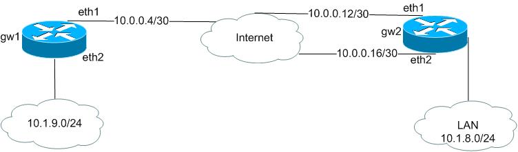

2. случай
IPSec паралельно не завести. С головного офиса не удаётся создать 2 IPSec тунеля на один remote address. Как быть?
Чего хотелось бы в идеале:
в первом случае перекрёстные линки между Маршрутизаторами и поверх OSPF маршрутизацию для резервирования канала до головного офиса.
во втором случае - просто два линка и поверх OSPF.
