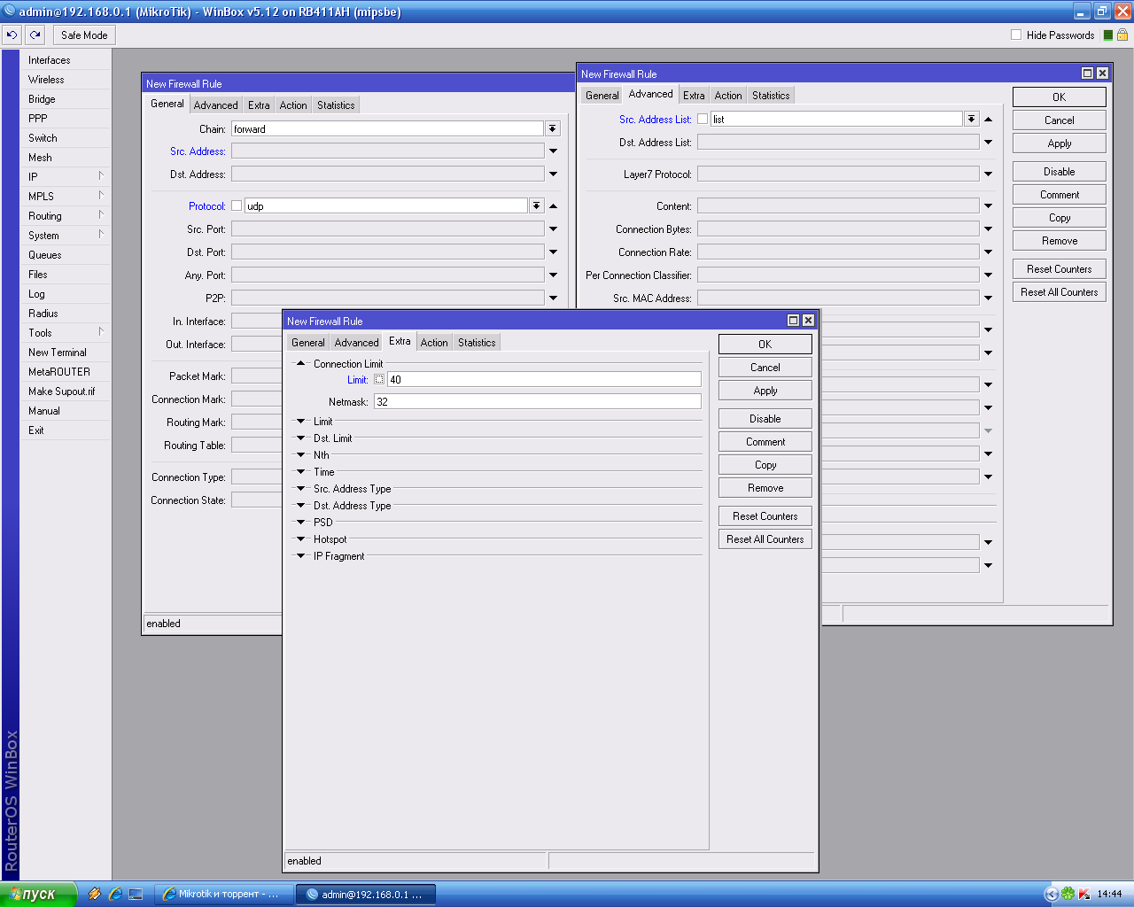

ice_m Posted February 7, 2012 Author Posted February 7, 2012 Ограничение по - UDP В winbox невозможно указать параметр connection limit (неактивная настройка). Остальные настройки прописывать на базовой станции? Вместо src-list я везде указываю src-adress клиента, которому надо обрезать торрент? Вставить ник Quote
Saab95 Posted February 7, 2012 Posted February 7, 2012 Ограничение по - UDP В winbox невозможно указать параметр connection limit (неактивная настройка). Остальные настройки прописывать на базовой станции? Вместо src-list я везде указываю src-adress клиента, которому надо обрезать торрент? Это какой-то у вас глюк, все должно работать. Эти настройки прописывают на сервере доступа в интернет. Или если база работает в режиме NAT, либо если на бридже включено Use IP Firewall. Там 2 схемы, можно резать либо pps, либо количество соединений. Либо все сразу. Для ограничения по pps нужно клиентов добавлять в address list, для этого нужно просто указать диапазон адресов для этого. Вставить ник Quote

ur4ulf Posted February 8, 2012 Posted February 8, 2012 Ограничение по - UDP В winbox невозможно указать параметр connection limit (неактивная настройка). Остальные настройки прописывать на базовой станции? Вместо src-list я везде указываю src-adress клиента, которому надо обрезать торрент? Это какой-то у вас глюк, все должно работать. Ограничение по connection limit, работает только для TCP, (так winbox ответил). Уважаемый Saab95, не могли бы вы подсказать как по другому можно ограничить количество сессий для udp? Вставить ник Quote
ice_m Posted February 8, 2012 Author Posted February 8, 2012 это применимо только к прошивке 5.12 Вставить ник Quote
Saab95 Posted February 8, 2012 Posted February 8, 2012 это применимо только к прошивке 5.12 Тогда используйте вот это ограничение по количеству пакетов для UDP: Огранияение количество пакетов в секунду для каждого клиента из сканлиста ip firewall filter add chain=forward action=add-dst-to-address-list protocol=udp dst-address=192.168.0.2-192.168.0.254 address-list=dst_list address-list-timeout=0s ip firewall filter add chain=forward action=accept dst-address-list=dst_list dst-limit=250,250,dst-address/1m40s ip firewall filter add chain=forward action=reject reject-with=icmp-admin-prohibited dst-address-list=dst_list Указываете свою сеть только, заместо 192.168.0.х, а 250 это количество пакетов разрешенное каждому клиенту. Там последнем правиле где дроп можете указать какие порты пускать без ограничения, тогда к ним правило не будет применено. Вставить ник Quote
