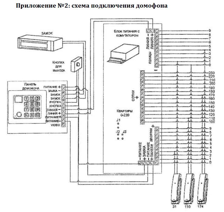

Вот схема подключения:
По ней видно, что левая клемма это первая цифра кода если 2 знака в коде, центральная (у вас верхняя куда малиновый провод прикручен) первые 2 цифры если 3 знака в коде и правая - последняя цифра в не зависимости от того, сколько знаков в коде.
Квартира 0 может не сработать. Попробуйте. Но для этого вам надо будет отдельную жилу тянуть до клеммника домофона, что легко может заметить обслуживающая организация. Самое простое взять трубку и прямо в подъезде тренироваться.
