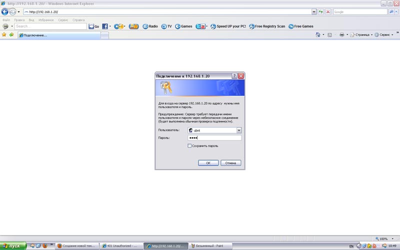

Kolia Опубликовано 29 октября, 2011 После ремонта при попытке зайти на веб интерфейс NanoStation2 loco спрашивает логин пароль, после ввода принимает и отображает пустую страницу. При вооде неправильного пароля ведёт себя "правильно", т.е. пишет, что пароль неправильный. Reset проблемы не решает. Проблема в прошивке? Если да, то как можно восстановить прошивку без веб интерфейса? Заранее благодарен за дельный совет. Вставить ник Цитата Ответить с цитированием Поделиться сообщением Ссылка на сообщение Поделиться на других сайтах More sharing options...
flashbios Опубликовано 30 октября, 2011 После ремонта при попытке зайти на веб интерфейс NanoStation2 loco спрашивает логин пароль, после ввода принимает и отображает пустую страницу. При вооде неправильного пароля ведёт себя "правильно", т.е. пишет, что пароль неправильный. Reset проблемы не решает. Проблема в прошивке? Если да, то как можно восстановить прошивку без веб интерфейса? Заранее благодарен за дельный совет. Точно реснул?? Там когда нажимаешь на ресет ждешь секунд 10, должны индикаторы заблымать всеми цветами радуги по три раза -)), но а если это не помогает, тогда по TFTP залей. По умолчанию логин ubnt пароль ubnt.вот тебе наглядно. http://asp24.com.ua/remont/poshagovaya-instruktsiya-po-vosstanovleniyu-ustrostv-ubiquiti-posle-nyeudachno-proshivki/ Вставить ник Цитата Ответить с цитированием Поделиться сообщением Ссылка на сообщение Поделиться на других сайтах More sharing options...
