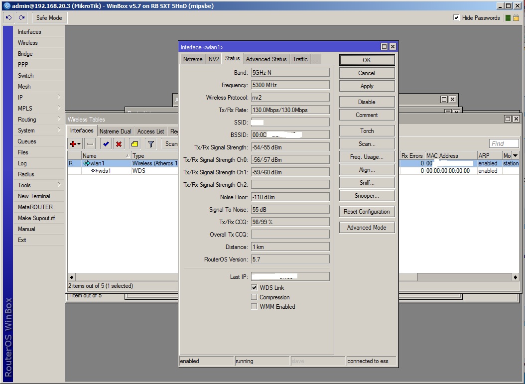

holodkov Posted October 13, 2011 Posted October 13, 2011 Может с этих девайсов можно выжать больше на растоянии 400 метров, а может это для них максимальное значение. Они ставились без юстировки по вертикали. мало ли вот и спрашиваю. Могли бы и не отвечать, вы ж не на работе, а вы сразу гуру включили. Я вообще первый раз вижу и эти девайсы и микротик вообще, для меня что уровни сигналов, что скорости ничего не дают, много это или мало, или нормально, поэтому и спрашиваю. можно выжать больше, на такой дистанции - в разы. Покажите скриншот закладки status у wlan1, у одной из клиентских точек. Вставить ник Quote

jdemon Posted October 13, 2011 Author Posted October 13, 2011 (edited) Может с этих девайсов можно выжать больше на растоянии 400 метров, а может это для них максимальное значение. Они ставились без юстировки по вертикали. мало ли вот и спрашиваю. Могли бы и не отвечать, вы ж не на работе, а вы сразу гуру включили. Я вообще первый раз вижу и эти девайсы и микротик вообще, для меня что уровни сигналов, что скорости ничего не дают, много это или мало, или нормально, поэтому и спрашиваю. можно выжать больше, на такой дистанции - в разы. Покажите скриншот закладки status у wlan1, у одной из клиентских точек. Скрин выложил Направьте устройства так, чтобы они смотрели четко друг на друга. На вкладке статуса точки показывают уровни сигналов по каждому каналу, нужно стараться направить таким образом, чтобы расхождение по сигналам было минимальным. Я вот не зря в соседней ветке спросил про кронштейн :) пока нет возможности юстировать по вертикали :( Они прикручены с обоих сторон к трубе на разной высоте 45 и 5 метров, на расстоянии 400м Edited October 13, 2011 by jdemon Вставить ник Quote
holodkov Posted October 14, 2011 Posted October 14, 2011 у вас "signal to noise" слишком большой, на сколько я понимаю его надо сделать меньше 50, для этого надо уменьшить мощности передатчиков на обеих точках. на вкладке "tx power" параметр "tx power mode" выбрать "all power fixed" и "tx power" уменьшать до получения наилучшей скорости Вставить ник Quote

Saab95 Posted October 14, 2011 Posted October 14, 2011 SNR чем больше тем лучше, и с его уменьшением работать лучше не станет. Это если расстояние 10-15 километров, а если 400 метров, то нужно уменьшать, т.к. точка сама может ловить свой же отраженный сигнал, в итоге помехи. Вставить ник Quote

jdemon Posted October 14, 2011 Author Posted October 14, 2011 Ну SNR я уменьшил до 40 путем уменьшения мощности, bandwith остался такой же. Как прийдут кронштейны нормальные полезу на крышу нормально юстировать. Мне кажется проблема именно в этом Вставить ник Quote
holodkov Posted October 14, 2011 Posted October 14, 2011 SNR чем больше тем лучше, и с его уменьшением работать лучше не станет. поясните пожалуйста. зачем тогда вообще есть возможность трогать параметр tx power почему на моих линках если SNR слишком большой, больше 45-50, то линк рвется и скорость меньше, чем если уменьшить мощность, и добиться меньшего SNR. Добавлю что на всех таких линках видимость перекрыта листовой 1-2х деревьев. Сейчас листва упала, и мощность пришлось убавить еще. Вставить ник Quote
Saab95 Posted October 14, 2011 Posted October 14, 2011 Этот параметр нужен тогда, когда например вы меняете слабую 14дб панельную антенну, например на параболическую решетку 27дб. Уровень сигнала сильно подскакивает и приемник противоположной точки будет перегружен, тут и пригодится возможность понижения мощности. Тем более на микротике, когда мощность стоит по умолчанию, она не на всех модуляциях одинакова. На низких она выше, чем на высоких. Но служебный трафик идет на самой низкой скорости, а точка показывает уровень сигнала на установившейся модуляции. Допустим мощность на передачу на модуляции 6мбит - 24дбм, а на модуляции 54мбит - 18дбм. Точка в статусе показывает уровень сигнала -65дб, уровень шума -97дб, SNR будет 32, что в принципе достаточно для работы этой модуляции. Но вот на модуляции 6мбит будет уровень сигнала -55дб, тогда SNR станет 42дб - а это уже многовато. И даже не в том случае, что на точке сигнал сильный, просто эта более высокая мощность в виде сигнала при передаче будет отражаться от преград и портить исходный сигнал, поэтому возможно снижение скорости. Следовательно в данном случае нужно поставить мощность на всех модуляциях одинаковую - 18дбм. Вставить ник Quote
