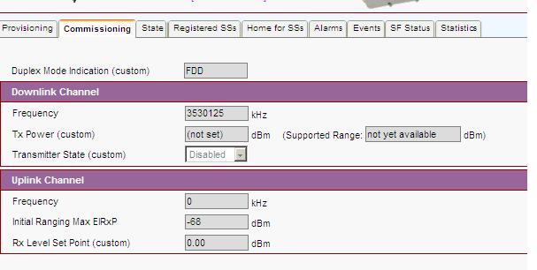

Уважаемые коллеги прошу помощи в настройке BS Micromax Airspan. Собственно проблема заключается в том что поддержки нет ни какой, а очень нужно настроить.
Netspan установлен, железо видно, но мне не понятно почему частота UPLINK нулевая
При попытке установки нужной частоты система ругается.

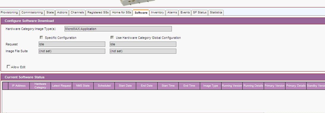

Скорей всего проблема в том что не залит софт в BS
Тогда другой вопрос где взять этот софт.
Буду рад любой информации.
В представительство Аирспан пробовали обратиться или к интегратору, который Вам это поставил?
База без прошивки вообще нетспаном (и вообще ничем) не увидится. На базе после сброса в дефолт 10.0.0.123/8,
логины/пароли админ латиницей. Зайдите и запостьте что самая левая менюха выдает.
