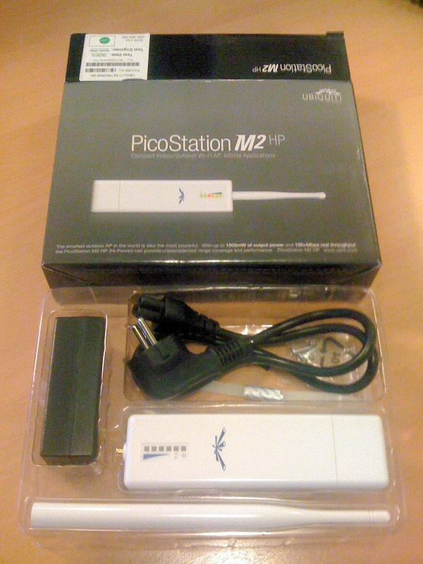

Комплект поставки picostation M2 HP
PicoStation M2 HP 1 шт.
Пластиковые стяжки 2 шт.
Блок питания POE 1 шт.
