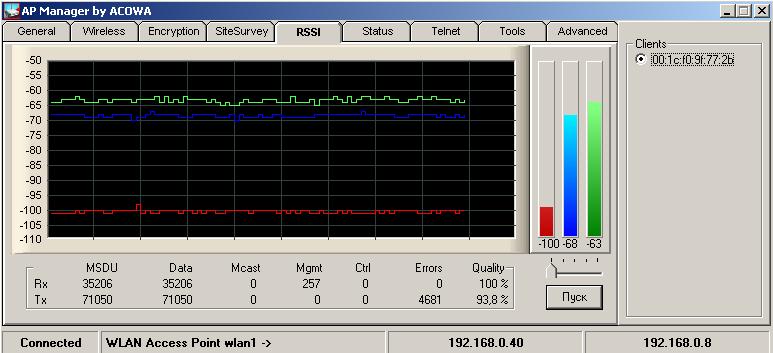

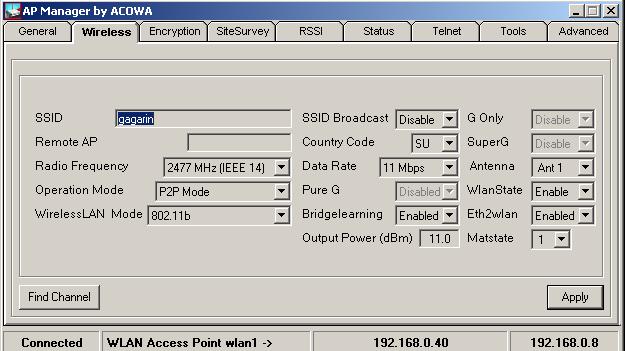

Линк построен на 2х 2100ap перешитых в bluebox.
Прямая видимость, расстояние 500 метров.
На линке куча ошибок передачи.скорость прокачки от 500килобит до мегабита.
Что б было немного получше выставил 11b,но ошибки всё равно валят...На всех каналах одинакого хреновая скорость.
До перепрошивки в bluebox менял вторую точку на dir-320, ошибок так же была куча и скорость 50-100 килобайт в сек.
В чем пожет быть причина ?
00:1c:f0:9f:77:2b, State: joined, AID: 2007
Authentication Type: Open System
WLAN Mode: 2.4GHz 11Mbps (802.11b)
Encryption: OFF Ciphers: NONE(unicast), NONE(multicast), NONE
Compression: OFF
Power Save Mode: OFF
Rx Data Rate: 11, Local RSSI level: -64 dBm, Remote RSSI level: -66 dBm
MSDU Data Mcast Mgmt Ctrl Errors
Rx 34691 34691 0 257 0 0
Tx 70278 70278 0 0 0 4681
