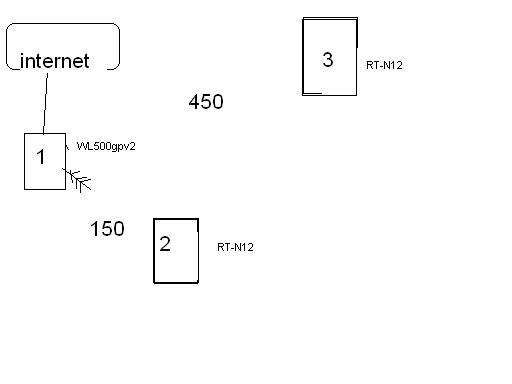

Ситуация следующая
3 офиса – в офис1 есть интернет а в офис2 и офис3 нет.
В офис1 поставил ASUS WL500gpv2 с прошивкой от олега 1.9.2.7 и с направленной антенной Dlink. Он поднимает PPoE и раздает по вайфай инет в офис1 и в офис2 и офис3.
В офис2 и офис3 стоят ASUS RT-N12 в режиме клиента с прошивкой DD-WRT v24-sp2 (08/07/10) mini
Расстояние от офис1 до офис2 150 метров, от офис1 до офис3 – 450метров
В офис1 все работает стабильно.
В офис2 и офис3 работает стабильно до перезагрузки WL500gpv2.
После этого начинается чего-то непонятное ASUS RT-N12 упорно не цепляется к сети, хотя в настройках N12 в разделе статус->wlan->обзор беспроводных сетей прекрасно видит нужную сеть и уровень сигнала неслабый 15-30%
Обратно подключается только после нескольких перезагрузок N12. Причем так и не выявил однозначно что сделать чтобы подключилось.
В приложении примерная схемка.
Почему так не пойму – может кто подскажет.
а подождать не проовали, минут так 15? и у меня на dd-wrt на TrendNET в качестве клиента подключается только при сигнале выше 35%, а на TP-Link--выше 15% на той же dd-wrt
