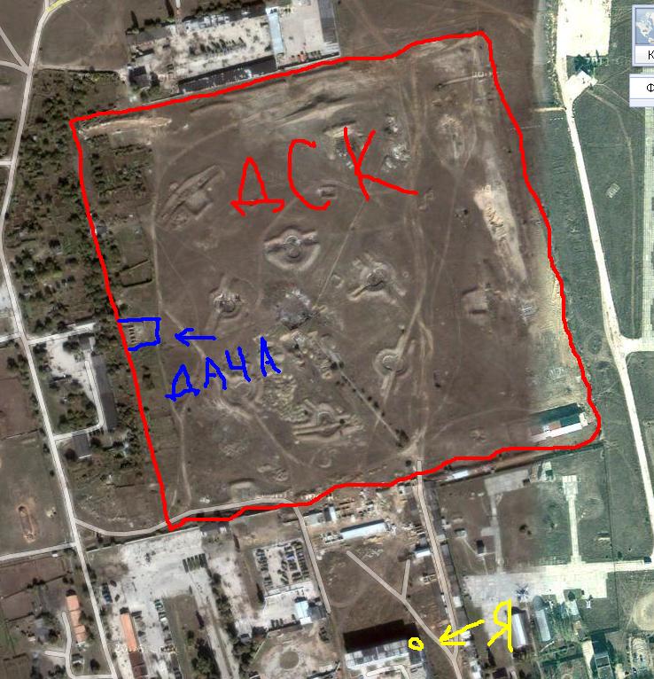

Всем привет. Наведите чайника на путь истинный.. Перечитал кучу форумов, но в них рассматриваются, в основном, сети диаметром 2-3 км (в масштабах поселка и т.д.). Я же хочу создать Wi-Fi в скромном садово-дачном кооперативе, размер которого 400 на 400 метров(грубо). Количество пользователей - 50+-10. Цель - раздача интернета. Нюанс в том, что не хочется ставить в известность УкрЧастотНадзор. Ну и было бы здорово знать сколько будет стоить ориентировочно, если все-таки регистрироваться.
Территориально: квартира находится на 5-м этаже пятиэтажки, окна выходят в нужную сторону. Расстояние от окон до ближайшей точки кооператива 160м, до дальней, соответственно, 560м(грубо), до собственной дачи - 400м. Инет по оптике от киевстара будет через месяц. Пока что есть инет по адсл Укртелекомовский.
Если расматривать вариант расдачи с квартиры - роутер(не опредлелился с моделью)+ секторная антенна(какой мощности?), будет это работать? Или необходимо ставить приёмник на даче, чтобы было нормально? Почему думаю секторная - т.к. не надо палиться. Но вот из всех секторных видел только те, которые лупят на несколько километров минимум. Это слишком. Подскажите подходящее для моего случая оборудование, пожалуйста.
Вот как выгляжит местность, снимок с гугла прикреплен. Снимок старый, там уже куча домов построено.
Оценю любую помощь, советы, критику.

У антенны не мощность, у неё усиление, т.е. отношение мощности в данной точке по сравнению с точечным источником.
Общее покрытие складывается из мощности радиоинтерфейса и усиления антенны.
Т.о. можно ставить любую антенну, удовлетворяющую требованиям охвата по углу, а дальность регулировать изменением мощности радиоинтерфейса.
Не озвучен бюджет, но так понимаю, чем меньше - тем лучше.
В данных условиях посоветовал бы UBNT RM2 + секторную антенну в центр и NSlocoM2 клиентам.
2(ДВЕ) базы на 50 юзверей - самый раз.
БЕЗ локальной сети, в привычном понимании этого слова.
Наносы надо ставить каждому клиенту в отдельности, или, например, 1 нанос на 5-10 клиентов? Антенну ставить на крыше дома, правильно? Я прикинул, нужна секторная на 90 градусов, покрывает необходимую территорию.
