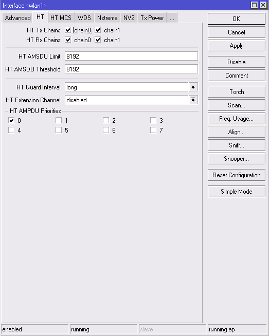

Saab95 Posted August 9, 2011 Posted August 9, 2011 У него в настройках можно включать и выключать антенны. Если вы его включите в первый раз после сброса настроек в начальные, радиокарта будет отключена, а на ней в настройках отключена вторая антенна. Так что включать можно смело. Вот на этом окошке управление антеннами. Вверху 2 галки HT Tx Chain и 2 HT Rx Chain. Каждая управляет своим каналом. Если вам нужно включить только одну антенну, отмечаете галочками chain0 (верхнюю и нижнюю), если нужно 2 антенны - отмечаете еще 2 галочки у другого канала. Чтобы стала доступной эта вкладка, нужно сперва нажать кнопку ADVANCED. На радиокарте первая антенна находится слева, вторая - справа. Это если разместить устройство радиокартой вверх, сетевыми разъемами вниз. Вставить ник Quote
