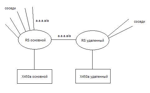

1) нарисуйте графическую схему.
2) почитайте про route-reflector
Попытался (см. вложение).
Все объекты (RS основной, RS удаленный, X450a основной, X450a удаленный) имеют одинаковый номер AS.
Анонсы маршрута a.a.a.a/a приходят на "RS основной" от одного из соседей и от "RS удаленный" Я их "вижу" в таблице маршрутов на "RS основной":
  Network      	Next Hop        	Metric LocPrf Weight Path
* ia.a.a.a/a    	ppp.pp.p.pp             	       	0 jjjjj kkkkk i
*>              	qq.qqq.qqq.qqq                 		0 jjjjj kkkkk i
Маршрут с nexthop равным ppp.pp.p.pp пришел от "RS удаленный" (соответственно, его статус помечен как "i" - internal), маршрут с nexthop равным qq.qqq.qqq.qqq пришел от соседа. В вышеприведенном фрагменте кода "лучшим" выбран маршрут с nexthop равным qq.qqq.qqq.qqq, и анонс этого маршрута нормально уходит на "X450a основной"
Если же возникает ситуация, как на нижеприведенном фрагменте кода:
*>ia.a.a.a/a    	ppp.pp.p.pp             	       	0 jjjjj kkkkk i
*           		qq.qqq.qqq.qqq                 		0 jjjjj kkkkk i
т.е. "лучшим" считается маршрут с nexthop равным ppp.pp.p.pp - такой маршрут не анонсируется на "X450a основной".
Получается, маршруты со статусом "internal" (полученные от маршрутизатора с таким же AS) не анонсируются на другой маршрутизатор с таким же AS.
