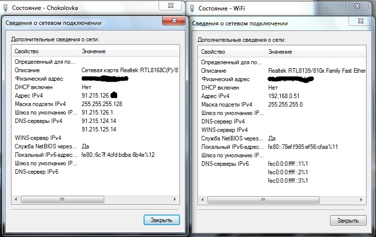

Доброго времени суток!
Есть компьютер с двумя сетевухами, в одну вставлен провод от инета, а во вторую провод от точки доступа D-Link DWL-G700AP.
Раньше для раздачи инета на ноутбук юзал прокси UserGate, но изза многих сложностей надстройки (для почты, торента, скайпа итд.), особенно это усложняет настройку инета для смартфона на андроиде и я её удалил.
Узнал что можно как-то проще настроить без всяких прог, соединением типа "мост", но как конкретно не могу найти в инете. Именно интернет не получается раздавать на другие устройства через вайфай. Помогите пожалуйста настроить нормально раздачу инета по вафле. Если ещё какую инфу надо, говорите.
У вас интернет в компьютер как попадает? Прямо без каких-то либо настроек? Или нужно устанавливать PPP соединение?
Если первое, то просто выделяете обе сетевые и жмете правой кнопкой мышки по ним и выбираете создать мост.
Если второе, то в свойствах PPP соединения выбираете пункт общий доступ и указываете там вторую сетевуху, в этом случае все что подключено к ней будет иметь доступ к интернету. Адреса будут выдаваться автоматически.

про выделяете обе сетевые и жмете правой кнопкой мышки по ним и выбираете создать мост это бред полнейший.
В любом случае, будь у Вас прямое соединение в интернет или PPPоЕ или PPTP (L2TP), в свойствах ЭТОГО соединения выбираете вкладку ДОСТУП, ставите галочку РАЗРЕШИТЬ другим пользователям сети использовать подключение к ИНТЕРНЕТ данного компьютера и указываете там вторую сетевуху, в этом случае все что подключено к ней будет иметь доступ к интернету. (при указании шлюзом этой второй сетевухи).
UserGate это вообще по сути биллинг+фильтрация трафика, портов, протоколов. Самой маршрутизацией в данном случае занимается конкретно сама винда.
На второй сетевухе, указываете IP ардес 192.168.1.1/24, на ноуте/смарте указываете IP 192.168.1.X (X>1)/24, шлюз 192.168.1.1, DNS к примеру 8.8.8.8

Prizrak1234 ура наконецто) большое спасибо
уже когда-то настраивал похожим способом но видимо что-то не так сделал

Да, говорю же уже находил такую настройку но ип вписывал 192.168.0.51 на компе, и 192.168.0.52 на девайсе (ибо у роутера самого ип 192.168.0.50) ну вообщем уже не важно) спасибо.
