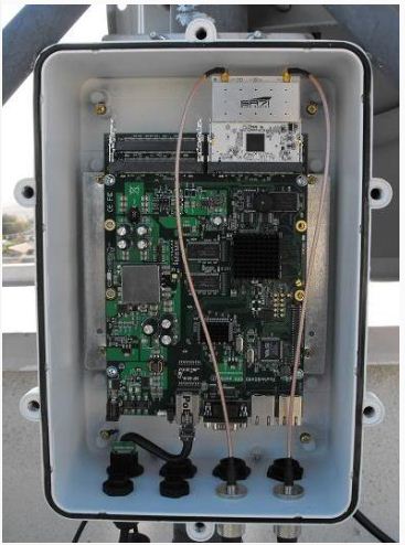

yur_ka Posted July 10, 2011 Posted July 10, 2011 Здравствуйте, коллеги. Имеется RB433 плюс PCI карта Emitech WL017A - 802.11a/b/g плюс секторная антенна AirMax Sector 5G-19-120. Есть клиентские Mikrotik RouterBoard RB/711 с AntennaBOX 5 GHz, 19dBi. Максим. расстояние до клиента 5 км. Пока их две. Планируется расшириться до 30-50 клиентов. Посоветуйте, как лучше, с меньшим пока бюджетом начать.Стою на распутье, что взять или вторую такую же карту и поднять в МТ NStremeDual. А будут ли клиенты работать в этом режиме? Может взять карту UBNT SR71-15 , а клиентами сделать наносы и т.д.серии M5? Что вы думаете о сочетании, показанном на приложенном фото? Фото не моё. Совместимо ли железо? Будет ли собранная таким образом АР работать с NanoStation M5, NanoBridge M5 с AirMax ,MIMO? Собственно, у меня есть положительный опыт эксплуатации связки Rocket M5+ антенна AirMax Sector 5G-19-120 и клиенты NanoStation M5, NanoBridge M5 в количестве 30-40, скорость на каждого 1-2Mbps при полосе 20MHz, макс. расстояние 7 км. Таких 2 направления, и весь траффик проходит через mikrotik 750G. Вставить ник Quote
SSD Posted July 11, 2011 Posted July 11, 2011 Здравствуйте, коллеги. Имеется RB433 плюс PCI карта Emitech WL017A - 802.11a/b/g плюс секторная антенна AirMax Sector 5G-19-120. Есть клиентские Mikrotik RouterBoard RB/711 с AntennaBOX 5 GHz, 19dBi. Максим. расстояние до клиента 5 км. Пока их две. Планируется расшириться до 30-50 клиентов. Посоветуйте, как лучше, с меньшим пока бюджетом начать.Стою на распутье, что взять или вторую такую же карту и поднять в МТ NStremeDual. А будут ли клиенты работать в этом режиме? Может взять карту UBNT SR71-15 , а клиентами сделать наносы и т.д.серии M5? Что вы думаете о сочетании, показанном на приложенном фото? Фото не моё. Совместимо ли железо? Будет ли собранная таким образом АР работать с NanoStation M5, NanoBridge M5 с AirMax ,MIMO? Собственно, у меня есть положительный опыт эксплуатации связки Rocket M5+ антенна AirMax Sector 5G-19-120 и клиенты NanoStation M5, NanoBridge M5 в количестве 30-40, скорость на каждого 1-2Mbps при полосе 20MHz, макс. расстояние 7 км. Таких 2 направления, и весь траффик проходит через mikrotik 750G. Железо совместимо. Если на базе будет стоять a\g карта, используйте клиентов в таком же стандарте. Вставить ник Quote
yur_ka Posted July 12, 2011 Posted July 12, 2011 Спасибо. Решили поставить следующее : БС- МТ RB433AH+R52Hn 320mW (или Ubiquiti SR71-15 5GHz 500mW)+антенна AirMax Sector 5G-19-120. Клиенты: МТ SXT-5HnD и (или) Groove A-5Hn. Nv или Nv2 +MIMO. Я думаю будет нормально. Поправьте, если нужно. Вставить ник Quote
SSD Posted July 12, 2011 Posted July 12, 2011 Спасибо. Решили поставить следующее : БС- МТ RB433AH+R52Hn 320mW (или Ubiquiti SR71-15 5GHz 500mW)+антенна AirMax Sector 5G-19-120. Клиенты: МТ SXT-5HnD и (или) Groove A-5Hn. Nv или Nv2 +MIMO. Я думаю будет нормально. Поправьте, если нужно. Нормальный конфиг. Вставить ник Quote
yur_ka Posted July 12, 2011 Posted July 12, 2011 Спасибо. Будут ли работать среди МТ SXT-5HnD RB711, клиентами (они есть просто уже у меня, 2 шт.)? Вставить ник Quote
SSD Posted July 12, 2011 Posted July 12, 2011 Спасибо. Будут ли работать среди МТ SXT-5HnD RB711, клиентами (они есть просто уже у меня, 2 шт.)? Будут. Вставить ник Quote
yur_ka Posted July 30, 2011 Posted July 30, 2011 Спасибо всем.поставили то, что решили поставить: МТ RB433AH+R52Hn 320mW+антенна AirMax Sector 5G-19-120, клиенты: МТ SXT-5HnD и RB711. Обновил все железки до версии по 5.5, поставили Nv2nstreme, MIMO-работает на ура.Дальний клиент 9 км(дальше не пробовали) Вставить ник Quote
