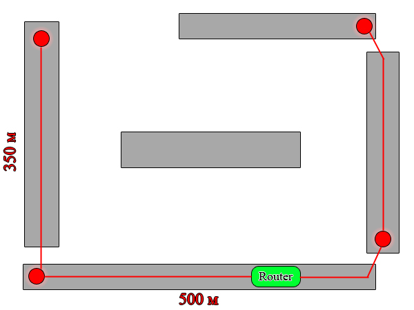

Цель: свободный доступ к сети/интернет по Wi-Fi связи в любом месте района (двор, балкон, комната, туалет и др.)
Предполагаемое оборудование: на каждой точке доступа (на изображении отмечены красными точками) располагается DWL-2100AP+ANT24-1202
Режим работы: WDS (роуминг)
Кол-во клиентов: 20-40
Скорость на клиента: 512-4096 Кбит/с
Оборудование клиента: ноутбук, смартфон и т.п.
Точки доступа подключены к одному роутеру-коммутатору
Характеристики местности:
1) Все строения 9-ти этажные
2) Антенны расположены на крыше домов
3) Площадь района 500м Х 350м
Предчувствую, что оборудование слабое выйдет и антенны не того типа. Буду ждать ваших предложений. Спасибо!
Edited by zn-game
Ваша задача не имеет решения, если клиенты будут использовать стандартные устройства (ноутбуки, коммуникаторы) для доступа к сети.

так там и скорости соответствующие, хотя частоты 900/1800. Вспомните GPRS/EDGE сколько там килобайт\сек? Устанешь ждать пока откроется страница. Это сейчас, более менее стали 3G/4G внедрять. Да и то там не ахти, хотя абонентов много. Вам надо напротив здания ставить секторную антенну и может не одну, чтобы она всё здание облучала.
Какое решение можете предложить? (ТД+Антенна секторн-ая/-ые)
Да по деньгам берите любое. Хоть вон Ubiquiti со 120 градусной антенной их же производства, хоть микротик с секторами от Mars. Но я честно не думаю, что во всяких там туалетах будут работать ноуты и особенно сотики.
В вашем случае, надо дополнительно ставить принимающее устройство в квартиру и от него например к точке доступа какой-нить Ubiquiti Air Router или Ubiquiti Power AP N. Тогда будет работать во всей квартире. То есть на самом деле, если есть какая-никакая кучность абонентов, я бы как можно больше объединил бы их в свич и уже этот свич соединял бы безпроводным мостом.
Если абоненты сильно разрознены, Вам надо поступать как провайдеры. Ставить на крышу свич, тянуть от квартиры витую на крышу, а свичи уже соединять безпроводным мостом с Вашим интернетом.
В любом случае, в каждой квартире должен быть роутер\ТД с вай-фай
Edited by Prizrak1234
Стандартные клиенты вайфая, встроенные в ноутбуки работают только на стандартных частотах. Не пересекающихся частот всего 3, соответственно можно поставить только 3 секторные антенны, на которые можно подключать клиентов. Но учитывая то, что клиенты будут за кирпичными стенами и бетонными перекрытиями, а так же в туалетах, где обычно много стен=) сигналы от клиентов будут очень слабыми, а следовательно скорости очень низкими. Подключив 10 клиентов к такому сектору скорость у каждого будет не выше, чем на GPRS модеме.
Чтобы расположить более 3 антенн, нужно здорово поднимать ценник на оборудование, что делает эту затею не выгодной. Ведь не будут же клиенты платить по 2000р в месяц за интернет со скоростью 128-256 килобит.
Но даже если у вас найдется столь много денег, то вы сталкнетесь с ограничениями по синхронизации баз между собой, следовательно ценник надо еще увеличивать.
После всех этих увеличений у вас на кон выйдет стоимость одного сектора базы в 150-200 т.р. и клиенты будут работать не на встроенные адаптеры, а на USB свистки, которые вы им будете давать.
Следовательно выгоднее эти деньги вложить в кабельную сеть, протянуть оптику, поставить коммутаторы и провести в каждую квартиру витуху с интернетом. Тем самым вложив деньги в то, что потом несколько лет будет приносить реальный и стабильный доход.
А беспроводные сети оставить для того случая, когда клиенты находятся на расстояниях более 2-3 километров, да еще все в разных стороных. Тянуть кабельную линию к ним экономически не выгодно, а радиолинк быстро окупится.
