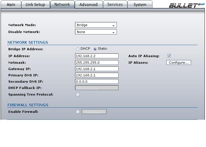

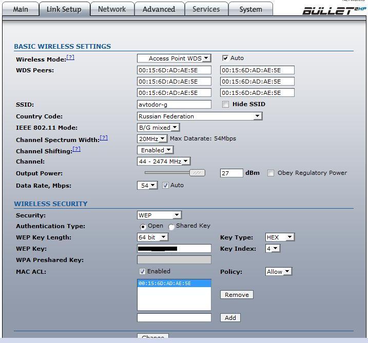

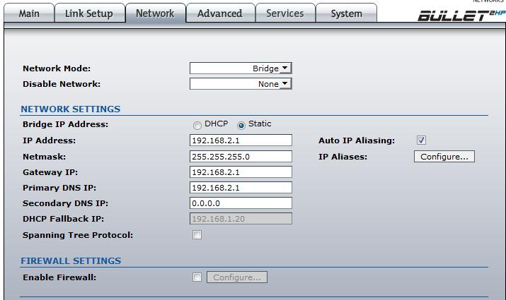

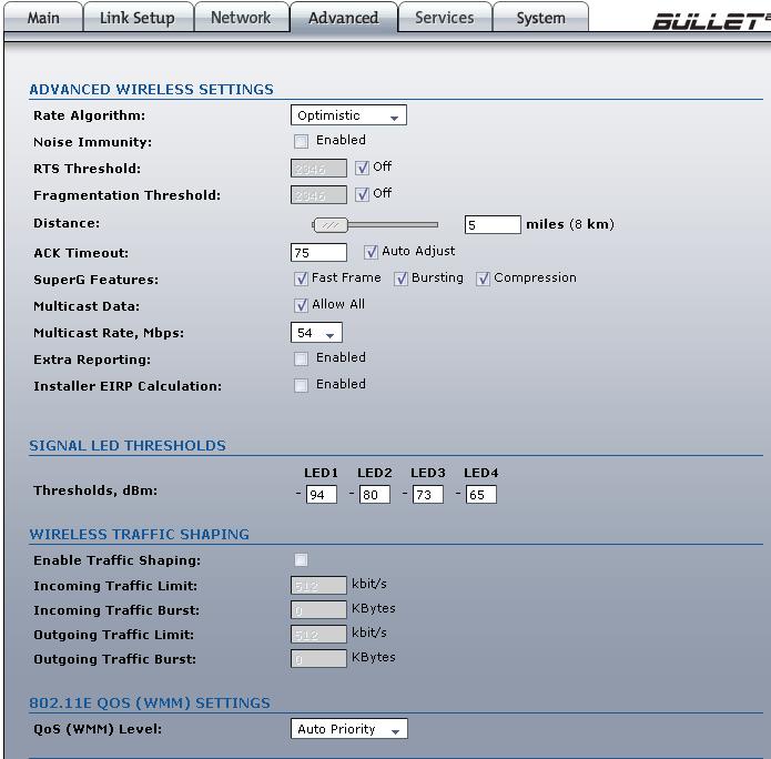

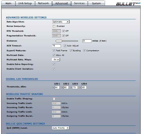

Roman_Che Posted April 18, 2011 Posted April 18, 2011 Поставил булеты в отдельную подсеть и AP WDS St WDSб но результат тот жеб доступа к точке удаленной нет. Вставить ник Quote
SSD Posted April 19, 2011 Posted April 19, 2011 Поставил булеты в отдельную подсеть и AP WDS St WDSб но результат тот жеб доступа к точке удаленной нет. Cкрины настроек обоих буллетов покажите. Вставить ник Quote

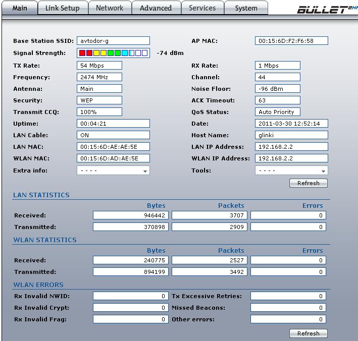

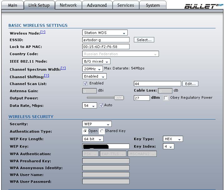

Roman_Che Posted April 19, 2011 Posted April 19, 2011 (edited) 1-й Булет AP Station почему то скорость в обычном соединении 36 18, а с WDS 54 и 1 Edited April 19, 2011 by Roman_Che Вставить ник Quote
