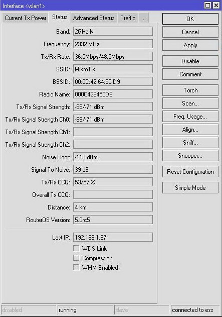

добавилась ещё одна проблема, а именно:
с сервера где стоит rb433 невозможно попасть на сервер, что стоит за rb411
но! если мы запускаем пинг с клиента то сразу сервер видит клиента и запускает его
настройка велась но ману что был взят отсюда
http://asp24.ru/obzor/mikrotik-statji/link...naya-nastrojka/
Edited by Liner's
При работе в WDS нужно в свойствах беспроводной карточки поставить dynamic-bridge и указать название, а так же добавить порт wlan в бридж.
IP-адрес нужно нажначать на бридж, а не интерфейс.
