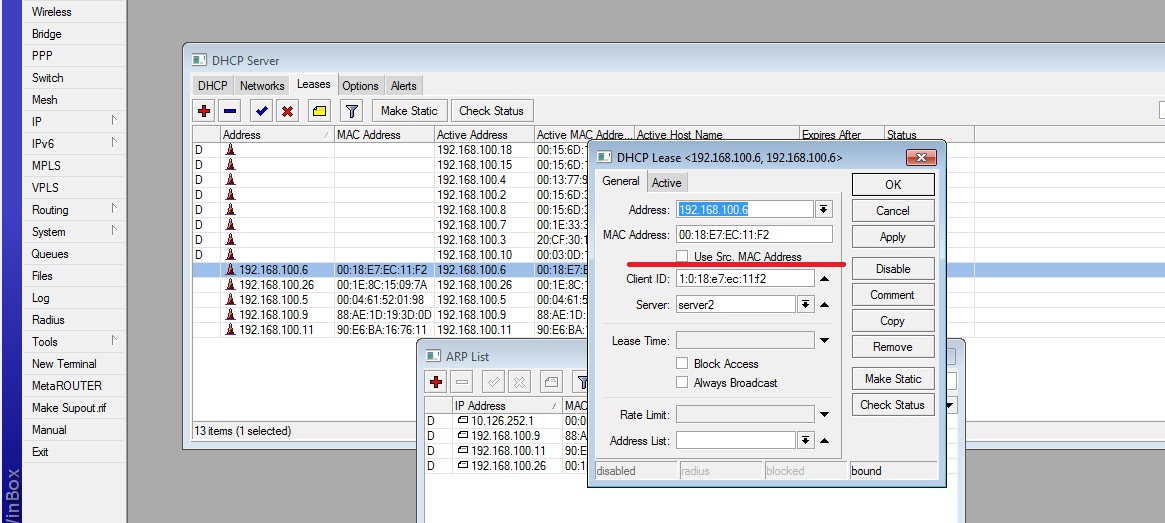

Собственно вопрос в названии темы ..... есть сеть там бегает DHCP которое натится и нет никакого ограничения (точнее не было до недавнего времени) ,как привязать клиента к статике понятно вот как к его IP привязать MAC ?????? как я понял вот так: (см. скрин )для_нага_статика.jpg

Спасибо большое. Только наверно static arp ,а не apr?
А тогда что делает галочка указанная на скрине в первом посте?
Галочка позволяет при создании привязки не вводить MAC вручную,
а использовать тот MAC, который используется клиентом в данный момент.
Огромное спс именно это и хотел услышать. Благодарю за помощь.
